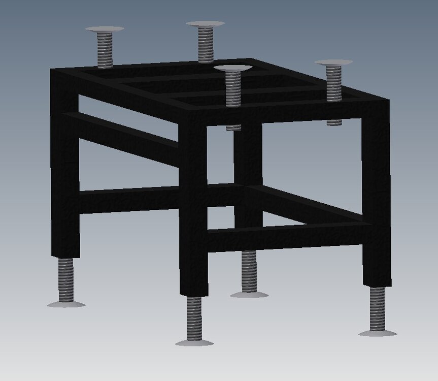

  1. 4 dolne nóżki służą do postawienia i wypoziomowania podstawy, natomiast 4 górne do podparcia dolnej strony płyty paleniskowej. Dolna część popielnika (Forest-Natura, dziękuje za fachową nazwę) zostanie oparta na dwóch środkowych profilach.
  2. Cieszę się zainteresowaniem moim problemem. Trociu, w jaki sposób mam wpiąć rure w kominek? Jest to najprostrzy kominek z supermarketu i nie posiada otworu na takie rzeczy - chyba, że robi się to w inny sposób). Forest-Natura: Ogólnie codziennie uzywam szlifierki, spawarki, wiertarki i jeżeli chodzi o koszty prądu to ich nie liczę - nie ja płacę rachunki Z moich kalkulacji wyszło, że koszt własnej podstawy nie powinien przekroczyć 40zł. - wiekszość kwoty to własciwie nóżki do regulacji. Większość profili wala mi się po warsztacie, więc nie wliczam ich w koszty. Drugą rzeczą podnoszącą cenę jest farba (ochrona przed korozją). Sterowiec! Bardzo fajnie, że odezwał się ktoś z doświadczenie w "tych sprawach" Musze przyznać, że użyłeś nóżek z bardzo dużą śrubą - M22 jest w stanie "udźwignąć" nawet do 1,5 tony. Licząc, że mamy 4 takie nóżki i każda z nich przenosi 1/4 ciężaru całej konstrukcji (wkład kominka + rury+ drewno w kominku), to całkowity ciężar jaki mógłbyś ustawić na podstawie wynosi ok.6 ton (oczywiście sama kratownica mogła by nie podołać takiej wadze, ale kto wie). Ja mam zamiar użyć M10(jedna nóżka utrzyma 230kg), ale nie wiem czy nie jest za duże (wolalbym M8, ale na allego nie sprzedają takiej śruby z 60mm długoscią). Oto przykladowe rysunki jak wyobrażam sobię podstawę na tę chwilę (nic nie było wymiarowane, tylko pokazana ogólna koncepcja konstrukcji):
  3. Chodzi o to, że centralnie pod wkladem mam wylot rury z powietrzem, a poza tym chciałbym wykombinować jakieś miejsce na kawałki drewna. Jak by udało się zrobić miejsce pod samym kominkiem, to drewno ładnie by dosychało, a suche pali się o wiele lepiej. Jezeli chodzi o nóżki to myślałem o M10x60, śr. stopy - 30mm . Da to spory zakres regulacji (zniweluje niedoskonałości docinanych profili oraz procesu spawania), a duża średnica gwintu da wysoką wytzrymalość na obciażenie. Robił ktoś już takie coś? Nie chciałbym wyjść na jakiegoś dusigrosza, co nie chce wyłożyc kasy na "profesjonalną" podstawkę, ale na prawde uważam, że 200 zł. za takie coś to przesada. Myslałem o takie konstrukcji: http://allegro.pl/podstawa-do-wkladow-tarnavva-12-16kw-i2764092870.html albo takiej: http://allegro.pl/stojak-kominkowy-pod-kominek-producent-adbar-i2805722954.html Która lepsza?
  4. Na razie mam postawiony na ceglach klinkierowych, bo tylko takie u siebie znalazłem, ale chcialbym aby była to podstawka, gdyż zajmuje o wiele mniej miejsca. Kożysta ktoś z takiego stojaczka? Na co zwracać uwagę?
  5. To jest instrukcja jaką dostałem razem z wkładem kominkowym: http://www.invicta-sa.com/portail/images/stories/invicta/5_telechargement/notices_d-installations/notice-generale-PL.pdf A tutaj jest schemat budowy urządzenia: http://www.invicta-sa.com/portail/images/stories/invicta/5_telechargement/fiches_techniques/677244.pdf Chodzi mi o element oznaczony liczbą 8.
  6. Dostałem instrukcję, ale tam nie jest napisane na czym dokładnie oprzeć wkład. Są tam różne informacje na temat odpowiedniego ciągu, otworów dylatacyjnych, odległości róznych komponentów (kratki, otwory, sciany itp.). Wkład został dostarczony na 2 deskach, na których zapierał się dołem szuflady. Dlatego uznałem, że skoro producent w taki sposób transportuje swój wyrób, to oznacza, że w takim ułozeniu naciski są mniejsze od nacisków dopuszczalnych. Mam rację? Jeszcze jedna sprawa - dlaczego te podstawy są takie drogie? Tilka profili zespawanych w "ministoliczek" kosztuje 200zł. Czy jakbym pospawał sam taką podstawkę z prolifi 25x25x2 migomatem, a następnie pomalował farbą do malowania silnika spalinowego (odporna na wysokie temp.) to zdałoby to egzamin? Przyjmując stal St5 spokojnie utrzymałby ciężar wkładu, rur doprowadzających oraz drewna opałowego, ale nie wiem jak to jest z tą wysoką temperaturą?
  7. Witam wszystkich, jestem nowy na forum, ale z racji, że montuję sobie kominek na działce, potrzebuję waszej pomocy. Kupiłem w Leroy Merlin wkład kominkowy PROMO 14kW i mam problem z zamontowanie go (chodzi bardziej o postawienie wkładu na czymś stabilnym). Są różne podstawy pod kominek i nie wiem, który mam wybrać. Mój wkład ma szufladkę i to jest najniższy element konstrukcji. Nie wiem czy mogę postawić wklad bezpośrednio na nim, czy może mam zrobić tak, że profile podstawki będą obok szufladki, tzn. opierały się bezpośrednio na dolnej części, ale nie wiem, czy temperatura nie będzie za wysoka dla podstawy. Oto wymiary wkładu Pozdrawiam, Mateusz
