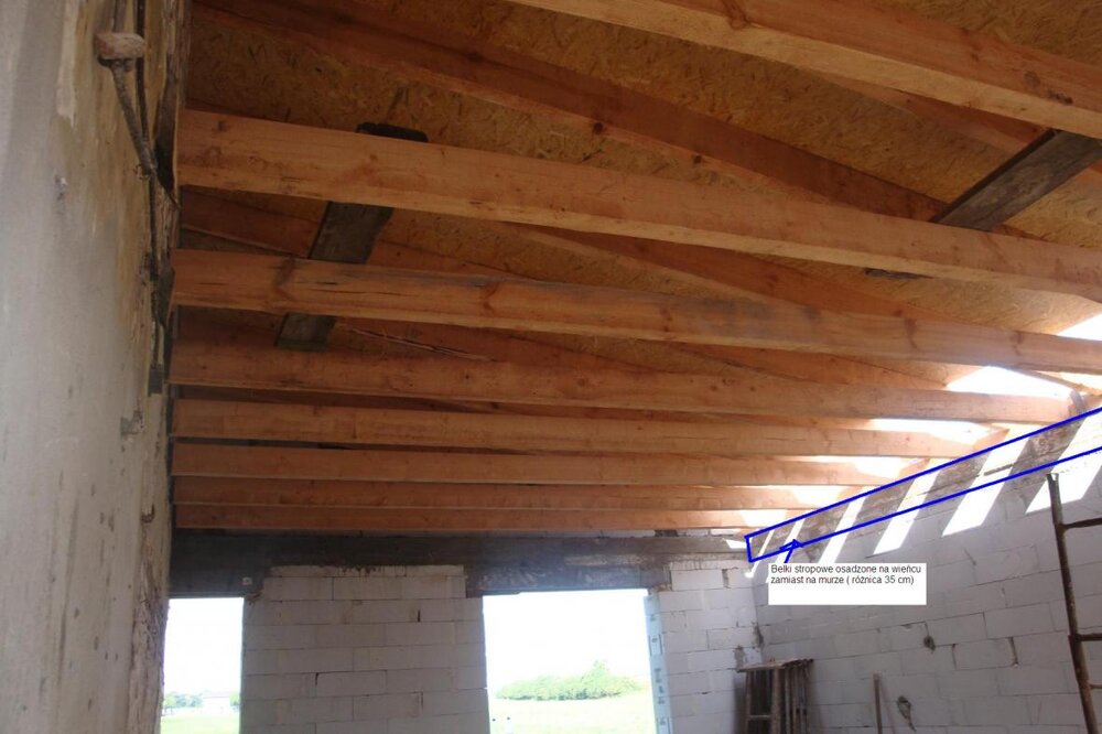

  3. Podobnie jak z wysokością pomieszczenia tak i tą podsufitkę miałem w projekcie. Jestem kompletnym laikiem w temacie i uważam, że deski wspomogą izolację pomieszczenia. Obecnie mieszkam w pokoju gdzie latem nie ma czym oddychać - taka duchota. Podobnie zresztą zimą. Nie chciałbym mieć takiej sytuacji w nowym lokum. Podsufitka będzie miała jakiś wpływ na izolację?

  5. Tylko, że z pomiarów wynika mi, że muszę to wszystko opuścić o 24 cm - tak, aby pomieszczenie miało wysokość 2,5 m. Płyta plus stelaż daje w sumie około 3,5 cm jak dobrze wyczytałem. To zostaje jakieś 21 cm. Na szybko luknąłem na te wieszaki grzybkowe. Najdłuższy ma bodajże 27 cm. Wystarczy jeśli dam zakładkę na belkę stropową 6 cm??? Chyba trochę mało zważywszy na to, że ma to trzymać cały sufit? Dodatkowo chciałbym jeszcze zrobić podsufitkę z desek co chyba komplikuje sprawę.
