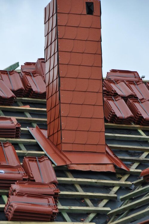

Dziękuję bardzo za odpowiedź. Oba kominy są pokryte płytką w ten sam sposób - w koronkę. Ostatnie zdjęcie dot. kosza zostało wykonane pierwszego dnia, gdy weszła nowa ekipa dekarska (kominy później zostały rozebrane, a struktonit zamiast ukośnie, został położony w koronkę)- 2 492 odpowiedzi

3) Zakończenie kalenicy (gąsiora) zdj 1 - na zdjęciu wydaje mi się, że jedna dachówka nie wchodzi pod to zakończenie. 4) Proszę również o ocenę gąsiorów. O ile gąsiory po prawej stronie dachu (zdj 2 i 3) dotykają z obu stron taśmy kalenicowej i dachówek, to gąsiory po lewej stronie dachu (zdj. 4 i 5) mi się nie podobają - dużo odstaje od dachówek i odkleja się taśma. Dekarze mówią, że tego lewego nie ma za bardzo jak poprawić, gdyż kilka gąsiorów dotyka dachówki (może 2-3) i żeby zachować linię, to inne nie stykają się z dachówką. 5) Czy jest jakiś sposób, żeby taśma kalenicowa się nie odklejała? Są teraz nieciekawe warunki na zewnątrz.- 2 492 odpowiedzi

Witam serdecznie Panie Andrzeju Mam nową firmę dekarską. Swoje prace rozpoczęli od demontażu obróbki okapów, w koszach zostały nacięte skośne kontrłaty, miejsca przecieków zasmarowane masą bitumiczno-żywiczną Alsan Flashing firmy Soprema. Bardzo proszę o ocenę dotychczasowych prac: 1) Okapy (deskę czołową i podbitkę chciałabym mieć białe - osb, styropian, tynk). Dekarze pod rynną założyli blachę 3-4cm z kapinosem. Taka sama blacha jest w kukułkach pod dachówkami wiatrowymi 2) Komin - proszę o ocenę obróbki. Blacha u dołu komina została zrobiona jeszcze przez poprzedniego dekarza i teraz tak zostawiona. Nie podoba mi się głównie z prawej strony komina, chyba przez to, że widać klamry dachówki. Czy dociąć mały kawałek dachówki i to zasłonić? Czy ta blacha musi być tak widoczna, a z boków dłuższa niż frontu. Czy skrócić te boki z blachy?- 2 492 odpowiedzi

Rozmawiałam z dekarzem - wg niego wszystko zrobione jest bardzo dobrze, ja się czepiam. Wg niego, to, że w kalenicy, narożach, koszach i kominach cieknie to nie problem, to normalne od nabicia kontrłat i dachówka to przykryje, przestanie cieknąć. Poprosiłam o uszczelnienie naroży, koszy i kalenicy dodatkową papą. Powiedział, że rezygnuje, bo skoro ja mam takie uwagi teraz, to co będzie później. Poprosiłam innego dekarza o wycenę prac, które mnie czekają. Wiadomo, że żaden wykonawca nie chce za bardzo poprawiać po kimś innym. Czekam na wycenę. Powiedział mi to samo co Pan - w koszach źle zamocowane kontrłaty, źle obrobione, okapy od nowa, kominy do rozebrania (struktonit). Nowy dekarz zauważył, że cześć kontrłat nie jest nabitych na krokwie, ale obok. Na poddaszu widać wystające gwoździe. Poprzedni dekarz zamiast rozmierzyć kontrłaty, nabijał w niektórych miejscach od środka domu gwoździe (tuż nad ścianką ścianka kolankowej do góry). Przecieki z dachu są aż do parteru. Nowy dekarz mówi, że ogólnie wygląda to nie ciekawie.- 2 492 odpowiedzi

Serdecznie dziękuję za odpowiedź. Użyta papa (producent nazywa to papą lub membraną asfaltową) jest to "membraną z modyfikowanego asfaltu (SBS) na osnowie z włókniny poliestrowej". Tę papę doradzał mi telefonicznie przedstawiciel Izolmatu, który produkuje ją dla Delty (w Izolmacie jego nazwa to Izolmat Plan Optimax) Czoło krokwi planuję zrobić z tynku tj. podbitkę (osb, styropian, tynk). W jaki sposób uszczelnić dach, wyeliminować przecieki? Czy przecieki biorą się z nabitych kontrłat? Nowa warstwa papy (innej?) tylko w miejscach przecieku? Czy membrana (typu folia Delta Vent S) może być w kalenicy i narożach? Jeszcze raz bardzo dziękuję za odpowiedź- 2 492 odpowiedzi

Witajcie Drodzy Eksperci - zwłaszcza panie Andrzeju i Janie. Bardzo proszę o pomoc - uwagi i rady. Mój dach zaczął przeciekać po nabiciu łat i kontrłat - cieknie w każdym narożu, kalenicy, koszu i przy kominie. Dekarze zaczęli układać dachówkę - gotowe są kukułki - nie podoba mi się jednak kilka rzeczy. Dach został odeskowany i pokryty papą (membrana asfaltowa Delta Bituxx). Papiaki z podkładkami zostały nabite w górnej części i rzadziej w dolnej. Papiaki następnie zostały zasmarowane masą asfaltowo-żywiczną (Izohan Izobud B) - na moją prosbę. Początkowo chciałam na zakładach smarować lepikiem na zimno (SBS Tixo), ale było to tak gęste, że cieśla nie mógł nawet przelać tego do innego wiadra (było chłodno; później nawet trzymałam w ciepłym pomieszczeniu). Zrezygnowaliśmy więc z lepiku. Papiaków nie było dużo nabitych, bo za tydzień miał wchodzić dekarz. Moim zdaniem było szczelnie i woda nie dostawała się nigdzie. Wyjątkiem była kalenica i narożne krokwie, gdzie była szczelina wentylacyjna. Dekarz nabił łaty i kontrłaty. Papę przy szczelinie wyciął szerzej i zakrył ją membraną (Dorken, Delta Vent S). Dziś po 2 dniach deszczu, na betonie są mokre plamy, na krokwiach mokro. Główne miejsca przecieku: - prawie każdy kosz - niektóre narożne - połączenie kalenicy domu z kalenicą garażu (dach garażu jest niżej) - najwięcej wody. Narożne garażu również - ściany są mokre aż do pomieszczeń na parterze. Co teraz zrobić? Jak uszczelnić dach? Położyć nową papę w koszach, a w narożach i kalenicy nową membranę? Zasmarować czymś przy kontrłatach? Druga sprawa - mam już pierwsze uwagi co do położenia dachówki - jeszcze nie ukończyli swojej pracy. 1) Papa nabita przez cieślę kończy się wraz z deskami. Dekarz nabił kontrłaty i łaty. Na papie jest blacha (pas nadrynnowy) i na to dekarz przybił pasek papy (czyli papa przykrywa ok 2cm blachy). Papa i kontrłaty są jednak tak nabite, że zrobiło się korytko wody i woda nie spływa do rynny, ale stoi. Nawet jak naciągną papę i ją przybiją, to woda nie odpłynie do rynny (wg mnie powinna być nabita jakaś dodatkowa, niższa kontrłata) Jak to poprawić? Planuję zamiast deski okapowej, podbitkę z deską czołową z tynku (osb, styropian, tynk). Nie chciałabym mieć zacieków. 2) Dachówki zostały obcięte w koszach i wg mnie wygląda to kiepsko. Po pierwsze cieli na dachu (nie widziałam; wiem bo wszędzie jest pył) - jutro im powiem, żeby to umyli. Pomiędzy kontrłatami i łatami jest bardzo dużo trocin po cięciu i one tam zostaną, bo jak to zczyścić. Dachówki w koszach mają widoczne zamki (zcieli pod ukosem, odsłaniając zamki dolnych dachówek). Czy te zamki powinny być zeszlifowane? Czy miejsce cięcia maluje się czyms? Są luźne ostatnie koszowe dachówki - jak na razie nie przymocowali (może jeszcze to zrobia?) - mogę sama wyjąć 3) Komin - na razie nie dokończony. Na rogach chcą przymocować listwy z blachy. Czy układać struktonit na styk czy szparę zakrywać listwą? Już teraz widzę, że będzie szpara od dołu, chyba że ona nie przeszkadza 4) Okna dachowe czy nie są za nisko? I pewnie jest wiele innych rzeczy, których nie widzę. Bardzo proszę o wszelkie uwagi od profesjonalistów.- 2 492 odpowiedzi
