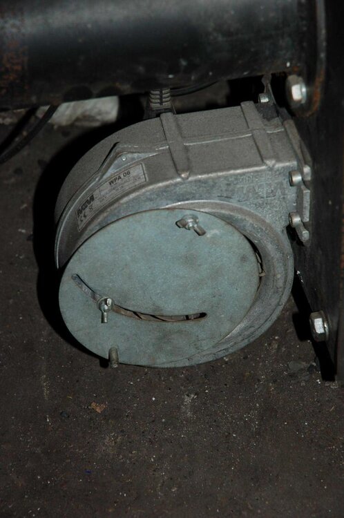

Witam ponownie dziś w nocy ustawiłem piec na tych samych nastawach co pan DanielRomian i powiem tak ze piec przechodzi w podtrzymanie (Wcześniej to była rzadkość) ale ale ja ma piec 17Kw a pan Daniel ma 25Kw czytałem coś wcześniej o jakiś przełożeniach i może dlatego tak wychodzi nie mogę utrzymać kopczyka węgiel rośnie i od tylnej ściany robi się pusto w retorcie tak jak na wyżej zamieszczonych zdjęciach. Jeśli chodzi o eko to jest to pieklorz 29MG z tego co się spotkałem z opiniami podobno najlepszy. Miałem jeszcze na próbę 27MG i tamten kopczyk był do utrzymania. Myślę ze z tymi przejściami w podtrzymanie na pewno będzie spalał troszkę mniej ale chyba coś jeszcze jest nie tak.- 774 odpowiedzi

Witam ponownie, piec pracuje w automacie nie wchodziłem w żadne nastawy serwisanta i instalatora zresetowałem tylko sterownik do ustawień fabrycznych w tej chwili piec pracuje na takich ustawienieach : temperatura zadana 55 moc kotła 60 % 7sek podawanie , przerwa 54sek kaloryczność opału wysoka własciwa (w tej chwili pale pieklorzem 29 kJ wczesniej wrzucałem na próbe tez 27kJ wiec raczej wysoka) ilość powietrza 13% wentylator otwarty na niecały 1 cm cwu -45 stopni popiół wygląda jak by był niedopalony węgiel. zrobię jeszcze zdjęcia i postaram sie wrzucić jak najszybciej.- 774 odpowiedzi
