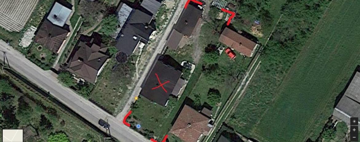

Z tego co się orientowałem i po rozmowie z pewnym kierownikiem budowy zostałem poinformowany że na wymianę samego pokrycia dachu wystarczy tylko zgłosić do starostwa, a jeśli chcę wymienić konstrukcję dachu to wymagane jest pozwolenie na budowę, a jeśli jest wymagne pozwolnie na budowę to tego pozwolenia nie dostanę bez projektu projektu, a żaden architekt nie zaprojektuje domu bez sciany ogniowej jesli jedna sciana domu jest na granicy sasiedniej dzialki -

Na dom nie trzeba, ale na ten drugi budynek już tak. Ponieważ dach wraz z konstrukcją jest do wymiany, a że budynek stoi właściwie na granicy więc nie będę mógł zachować takiego samego kształtu dachu, tylko dach będzie musiał być jednospadowy, więc bez ściany opnowiej chyba się nie obejdzie. Mam rację? -

No właśnie, wolał bym uniknąć później rozbiórki, z sąsiadami jest różnie, a tego drugiego budynku nie wyremontuje bez planów, a jak już będę robił plany to robić tylko tego budynku czy i domu? -
Witam. Planuję w na następnym roku remont domu który został wybudowany w 1955 roku. Dom nie ma żadnych planów i tutaj mam pytanie czy warto iść do architekta i zrobić plan domu. Jeśli specjalista od dachu stwierdzi że konstrukcja dachu jest w stanie dobrym nie będę zmieniał kształtu dachu i podnosił budynku, więc zgodnie z moimi informacjami nie muszę mieć pozwolenia na budowę. Prace które chcę przeprowadzić to: wymiana blachy na dachu, ocieplenie stropu drewnianego, hydroizolacja fundamentów i ocieplenie budynku, wyburzenie ganku który pewnie był dobudowany później. W środku: nowa insstalacja hydrauliczna i elektryczna, wylanie posadzek, wyburzenie jednej ściany do połowy, nowe otwory drzwiowe i jeden okienny, nowe tynki, podwieszany sufit, wyburzenie ścianki łazienki która była w późniejszym czasie dobudowana w korytarzu i przeniesie łazienki do innego pomieszczenia, które będzie podzielone na 3 części, schody w kotłowni, nowe wejście na strych. Przy okazji chciałbym wyremontować budynek gospodarczy który stoi koło domu z lat 60. W budynku konstrukcja dachu jest do wymiany, więc tutaj musiałbym mieć pozwolenie, a budynek też nie ma planów. Może ktoś pomóc, bo jestem zielony w temacie budowy, remontów i stoję teraz przed dylematem, czy iśc do architekta i wyłożyć kasę na plany budynków, czy to nie będzie koniczne i szkoda kasy?
Witam. W następnym roku chciałem wymienić dach w domu z lat 50. Dom nie posiada planów i jedna ze scian jest praktycznie na granicy działki. Jeśli będę chciał wymienić konstrukcję dachu to bedę mógł zachować aktualny kształt dachu ze spadkiem w stronę granicy działki?
