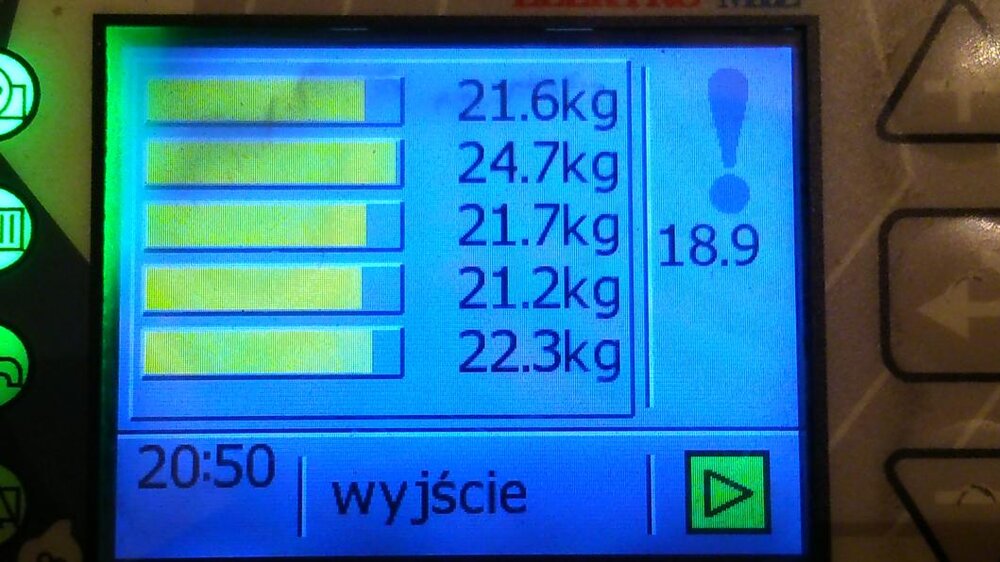

Timon, ile Ci spala obecnie na dobę? Masz termostaty na grzejnikach? Ja dziś wyłączyłem swój kocioł i rozpocząłem konserwację zbiornika na opał. To co zobaczyłem jak zajrzałem głębiej to był dla mnie szok. Zważywszy że grzeje dopiero 3 rok. Wiedziałem, że pojawiła się korozja ale nie spodziewałem się, że atakuje jak rak. Poniżej zdjęcia z czyszczenia:. Wyczyściłem wszystko, zakonserwowałem specjalnym środkiem wchodzącym w reakcję z rdzą , teraz muszę tylko nałożyć jeszcze 2 warstwa farby i powinien być spokój na jakieś 2-3 lata. Po za tym wyczyściłem też dokładnie piec od środka, i zobaczyłem tam jasne plamy na wymienniku, jest to coś normalnego, też tak macie czy powinienem się już niepokoić?? -

Następnie, zacząłem stopniowo zmniejszać moc, doszedłem nawet do stosunku 1:10,5, dmuchawa 73%. Kocioł chodzi prawie cały czas i się nie odstawia, spalanie dużo mniejsze (wcześniej miałem nawet powyżej 30kg/dobę). spieków nie ma, temp spalin do 120C. Timon, miałeś rację, kocioł miał za dużą moc i dlatego się odstawiał. DZIĘKI:yes: Ale próbuje dalej, zobaczymy... -
