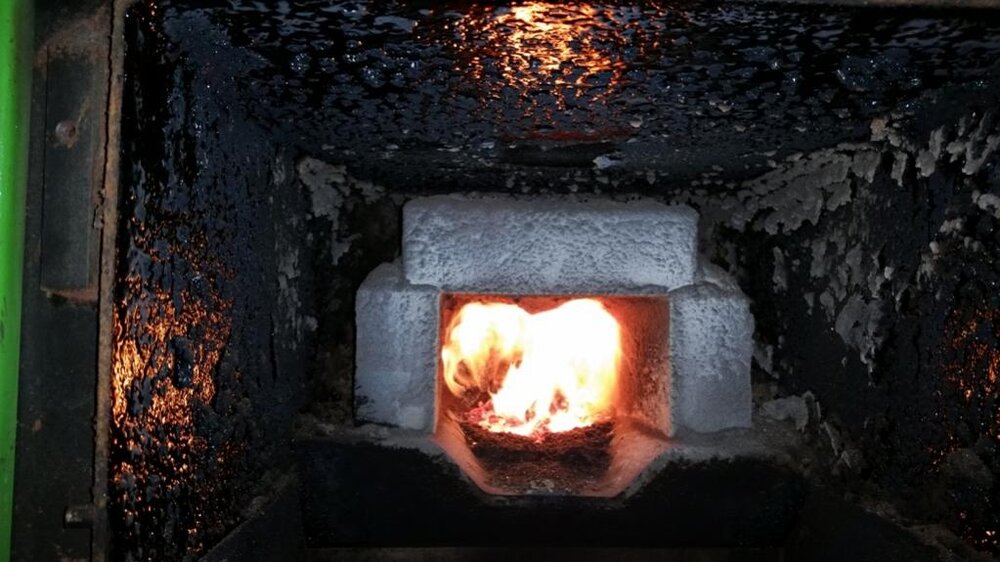

Według mnie parametry się nie zmieniły. Załączam kilka zdjęć. Też podejrzewam przeciekanie. Czy może do tego dochodzić w komorze spalania na ściance przy podajniku? Dodam, że w trybie grzania wody kilka razy dziennie dochodzi do przegrzania podajnika.
