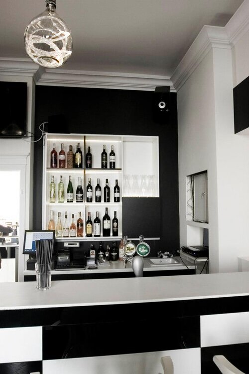

  1. Kinka, bardzo dziękuje, zlatana jestem, więc reakcje wolno mi wuchodza. Twoj pierwszy pomysl jest zblizony do moich wstepnych koncepcji - załączyłam zdjęcia. Wiem, że chciałabym, dokładnie jak to kinka narysowała, zrobic półotwarta kuchnie na pokoj dzienny i - najchetniej szpaler 3 lamp nad wyspą/ barkiem jezeli ją zaplanuje (załączam zdjęcia lamp z gąsiora na wino, 1 już taką zrobiłam) - znalezc miejsce na ekran i projektor (ale wtedy niestety rzeczywiscie kanapa jest tylem do wyjscia na balkon ;( ) - znalezc miejsce na moj ukochany fotel wiszacy tzw. bubble chair (na zdjeciu) -a przedpokoj: chcialabym zeby powstal duży przestronny ciag - moze szafy od podlogi do sufitu lustrzane? jak to widzicie? z gory dzieki
