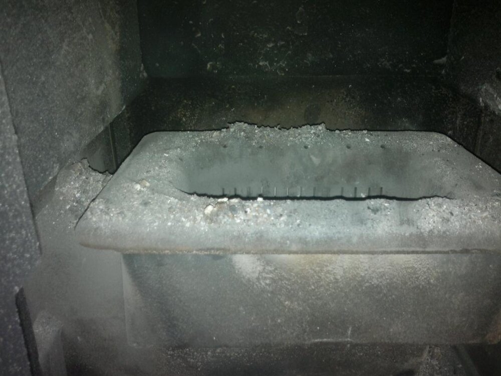

wczoraj zabrałem się za uszczelnianie mojego palnika w piecu niestety poległem, korona i palnik ani drgną, dosłownie zero luzu, rozmawiałem z hydraulikiem, który mi montował, mówił, że on nigdy nic tam nie uszczelniał, ja jednak chcę to zrobić tylko jak ściągnąć tą koronę? dodatkowo przesyłam fotkę- 29 odpowiedzi

a tak wygląda mój palnik czy jest to palnik ekoenergia? czy jest on uszczelniony? jeżeli nie jest to jak mam to zrobić, aby było dobrze? szukałem więcej informacji na necie ale nie znalazłem dokładnie co powinienem uszczelnić, które elementy ...- 29 odpowiedzi

wiem, że marketowe ekogroszki to średni pomysł, ale wciąż szukam jakiegoś pewnego dostawcy z Lublina lub okolic, w ostatnim, roku różnie to bywało z jakością, z żadnej nie byłem zadowolony, jeśli chodzi o zakup, ekogroszek zawsze był mokry i słabo się palił szukałem coś na temat uszczelnienia korony, z tego co wyczytałem to można sobie również krzywdę tym zrobić co będzie wynikiem grzania się ślimaka podającego ekogroszek, nadal szukam jeszcze jakiś informacji- 29 odpowiedzi

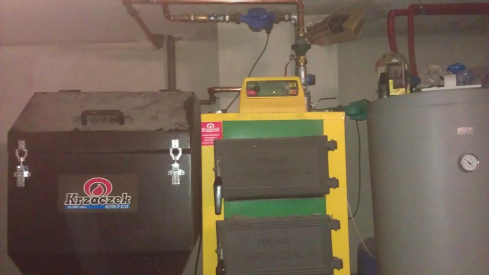

pierwsze zdjęcie - piec w podtrzymaniu drugie zdjęcie - piec w czasie pracy trzecie zdjęcie - piec z zasobnikiem palnik mam prostokątny żeliwny, piec bardzo szybko traci temperaturę - z 52stopni w 3-4 min spada do 49stopni i uruchamia się normalna praca pieca, więc zaczyna mu podawać ekogroszek na czym polega to uszczelnienie korony? powinienem wezwać hydraulika, który mi montował ten piec rok temu, aby poprawił robotę? w poprzednim sezonie spaliłem ponad 8 ton ekogroszku, ale nie miałem jeszcze elewacji- 29 odpowiedzi

u mnie jest 2 razy gorzej, piec spala mi 25kg w 12h, spróbuję jeszcze na takich ustawieniach jak groser81 będę zadowolony jak zejdę do 25kg na dobę piec również 25kw (Krzaczka) sterownik SK9000 pustak ceramiczny Porotherm + styropian 15 cm dom o pow. 210m2 okna PVC z 3-ema szybami grzejniki Buderus 1. Temp. zadana: 52° 2. Praca podajnika: 10s. 3. Przerwa podawania: 30s. 4. Moc dmuchawy: 50% 5. Przedmuch: 2 min. 6. Czas przedmuchu: 45sek.. 7. Moc przedmuchu: 65% 8. Podajnik w podtrzymaniu: 6min. 9. Przerwa pompy CO: 5min. 10. Priorytet CWU: Nie 11. Histereza: 3° o co chodzi z tym palnikiem ekoenergia i uszczelnieniem korony? może ktoś to objaśnić?- 29 odpowiedzi

Witam, Jak czytam Wasze osiągnięcia co do spalania to mogę tylko pozazdrościć, u mnie spalanie ekogroszku jest w granicach 75-50gk na dobę, nie mogę jakoś sobie poradzić z ustawieniami mojego pieca, możecie mi coś podpowiedzieć? mam piec Krzaczka o nominalnej mocy ciepła 25kW, sterownik SK-9000, jest to nowa budowla (jeszcze nie ocieplona z zewnątrz) budowałem z ceramiki 36cm, w lecie będę robił elewację (styropian 15cm) ale muszę jakoś wytrzymać finansowo zimę jeżeli możecie to podpowiedzcie coś o nastawieniach: długość podania, czas podania, przerwa czasu podania, moc dmuchawy itp
