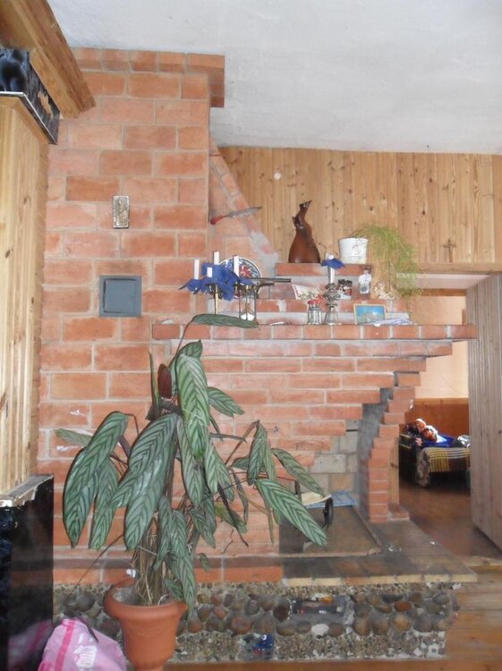

Na temat sztuki mam trochę pojęcia, wiem co to secesja czy barok ale kafli zero. Wim, że nie daleko mnie w Stalowej Woli robią jakieś kafle.Od roku noszę się z zamiarem rozebrania tego ceglanego kominka i postawienia piecokominka. Miałem na myśli środek szamot a na zewnątrz piaskowiec (mam odpadowego ze 3 tony ale te kafle robią wrażenie i pewnie żonie by się bardziej podobały. Tak w zaufaniu możesz zdradzić ile by mnie takie kafle kosztowały 2 ścianki od przodu ?.
