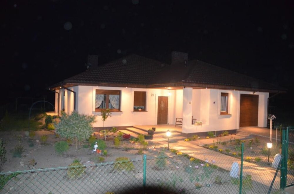

	  projekt M42 PRZEMYŚLANYAkton odpowiedział Postihal → na topic → Projekty z Kolekcji Muratora - tylko sprawdzone projekty 2014-04-11 09.33.58.jpg (80,7 KB) 2014-04-11 09.33.31.jpg (87,0 KB) 2014-04-05 17.03.52.jpg (82,9 KB) DSCN5110.jpg (84,3 KB) DSCN5106.jpg (86,6 KB) Kilka fotek
	  projekt M42 PRZEMYŚLANYAkton odpowiedział Postihal → na topic → Projekty z Kolekcji Muratora - tylko sprawdzone projekty Postaram się wrzucić jutro kilka fotek z wewnątrz, bo domek z zewnątrz w całej okazałości niedawno pokazałem na forum. A koszty? Sprawa szalenie płynna. Zależą od bardzo wielu czynników. Trzeba pamiętać o tym, że "fachofcy" dostali chyba na głowę i uważają, że są jedyni i genialni oraz niezastąpieni, a później dopiero okazuje się, jak wiele potrafią spieprzyć. Podpowiadam oczywistą oczywistość, że bierze się WYŁĄCZNIE budowlańców z polecenia. Wszyscy o tym trąbią na różnych forach, ale nie każdy przyjmuje to jako pewnik. Ja również chciałem zaoszczędzić, więc płaciłem dwa razy, a nawet trzy. Mocno przepłaciłem na swojej głupocie, dlatego przestrzegam innych przed takimi nierozważnymi krokami. Co mi się udało, to ekipa budowlana. Efektywna, dobra robota, zero wódy, punktualni itd. A dlaczego? Bo z polecenia Żeby było ciekawiej, to z polecenia samego Postihala (jego siostrzeniec pilnował logistyki i polecił ekipę i wszystko było super). Przejechałem się na instalatorze (kilku później poprawiało jego wiekopomne "dzieło"), elektryku (trzy poprawki) i na wykończeniowcach (żałowałem, że nie mam kałacha ) Jak zaczynałem budowę, to w ogóle w niczym się nie orientowałem, gdyż mam zawód troszkę innego rodzaju Teraz byłbym już mądrzejszy Pozdrawiam wszystkich.
