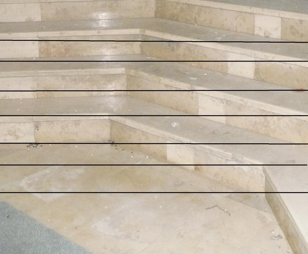

  2. Witam, Chciałbym zmniejszyć powierzchnię klatki schodowej przez wyprostowanie schodów. Aktualnie są one wykonane w trzech kierunkach, a ja chciałbym aby były w jedynym kierunku. Oprócz tego na poziomie układam ogrzewanie podłogowe więc muszę dodać kolejny schodek. Chciałbym się dowiedzieć jaką technologie zastosować, aby nowe schody były trwałe i zbytnio nie obciążały stropu. Czy skorzystać z gotowych prefabrykatów betonowych? Beton wylany na istniejące schody może być za ciężki. A może zastosować jakieś pustaki? Linie na obrazku pokazują jak mają być wykonane nowe schody. Proszę o pomoc
