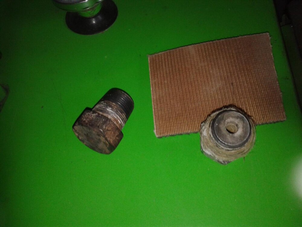

  2. Bajcik dobrym tropem idziesz to co mi się rozlutowało było podobne do cyny ołowiu. A oto sprawca nieszczęścia: W korku przewiercone jakieś fi 6mm a po tym metalu ani widu ani słychu. Pompa kocioł bufor wpięta na dole z bufora do kotła pracuje z zaw. 3 drożnym ochrony powrotu na 55 st. A naczynie bezpieczeństwa mi nie zamarźnie bo siedzi w garderobie na poddaszu użytkowym KEG 50L po browarze Perła. Poza tym tak jak Adam pisze wykombinowałem coś na wzór układu kaloryferowego z termostatem ustawionym na 18 st. W Kegu jest wspawane 3 króćce Przelewowy ,wzbiorczy i napowietrzania/odpowietrzania. I tutaj koś się pytał jaka pojemność naczynia wzbiorczego U mnie jest Bufor 1000 l + 300L w podłogówce i kotle i spokojnie wystarcza 50 l lustro wody jak widać w połowie zbiornika przy temp spoczynkowej 20 st. A KEG używany za jakies 130PLN kupiony nie ma co się bawić w spawanie jakichś nierdzewnych drogich pudeł dedykowanych pod konkretną instalację.
  3. Tak . Nie wiem czy płynęła woda z odpowietrznika nad buforem W garderobie tam gdzie wisi zbiornik wyrównawczy też wszystko było w porządku cisza i spokój zero pary Może coś tam się przelało przelewem do kanalizacji .Po tym doświadczeniu zamontowałem zawór bezpieczeństwa .Ale nie wiem czy kiedyś zadziała bo jest na 1,5 Bar a u mnie w słupie wody jest 0,5 Bar. Ja tego nie widziałem co się działo przyjechałem po 23 ej to już wszystko ostygło jedynie zostały mokre szmaty na podłodze i rozpruta kołderka z wełny. Maksymalnie bufor widział większe temp. Ale to było kontrolowane Na górze 105/105/90 na dole z 80. Jak mam 90 st na górze wyłączam pompkę kocioł bufor i woda się pięknie uwarstwia. Wtedy chodzi na grawitacji bo bufor stoi na 50 cm nogach i tam na dnie do tej pory nie było 90 st.
  4. Witam złożon chorobą opiszę moją awarię Bufora Każde doświadczenie się przydaje. Mój buforek to klasyka gatunku Zakupiony w Poznaniu 1000l pojemnik ze stali z odzysku . Instalacja otwarta zbiornik wyrównawczy 50l wszystko zgodnie z przykazami Yody. Ładowałem bufor paląc w kotle 25KW Opalam drewnem Kocioł to Górno dolny Kempes JR Przerobiony na Dolniaka. Ładowałem przed pracą na drugiej zmianie załadowałem jeden wsad wypalił się ,drugi też się wypalił no i przesadzilem bo załadowałem trzeci kiedy było załadowane 70/70/70 zostawiłem włączoną pompkę i załadowany kocioł i wyjechałem do pracy 50 km dalej. Po 17 ej żona dzwoni że w kotłowni katastrofa Wróciła z miasta a tam kotłownia cała w parze zalana podłoga na 5 cm , wszędzie gorąco. Szybka ocena sytuacji W kotle już tylko popiół nie pali się na buforze równo 90/90/90 bo jak chodzi pompka kotła to po jakimś czasie sie uśrednia temp w całym buforze. Nie mam jeszcze sterownika do wyłączania pompki po paleniu. Poleciłem jej aby spuściła wannę gorącej wody coby się nie zmarnowła i temp spadła do 80/70/60 ale nadal gdzieś ta woda sie lała . Dzięki pomocy szwagra ocenił że woda się wylewa gdzieś z dna bufora. Z ciężkim sercem poleciłem mu wylać cały zład na bruk -10 na dworze lodowisko do dzisiaj na podwórku. Całe lato zbierałem dla niego najświętszą deszczówkę. Ale do sedna następny szwagier (ten hydraulikowaty z którym popełniłem kotłownię)dobrał się do dna i stwierdził że woda się wylewa z oryginalnego korka zaślepiającego bufor od dołu 3/4". Ten korek był sprawcą całego zamieszania. Jest to jakby śruba z gwintem3/4 ale w środku ma taki dołek miałem już pierwsze ostrzeżenie bo jak lutowałem króciec palnikiem gazowym obok wkręconego tego korka to nagle zrobiła się w nim dziurka wytopił się jakiś metal pod wpływem wysokiej temperatury. Tamto było na górze. Tamten korek zalutowałem na twardo i go odrzuciłem leży do dziś w szpargałach ale na dole pozostał ten wadliwy korek (ja myślę że to jest jakiś bezpiecznik) Co mogło się stać .Podejrzewam że to jest jakiś bezpiecznik temp. i w temp 95 st. się wytapia i robi dziurę w instalacji. Dlatego polecam abyście sprawdzili czy nie macie takiego cuda w swoim buforku przed całkowitym zamknięciem. Całe szczęście że jeszcze nie zasypałem wszystkiego perlitem przykryty jest tylko kołderką wełnianą ze sreberkiem. Dziś już wszystko w porządku zaślepione na pakuły polskim korkiem 3/4 instalacja zalana z powrotem, zakończona walka z odpowietrzeniami, idę naładować bufor.
