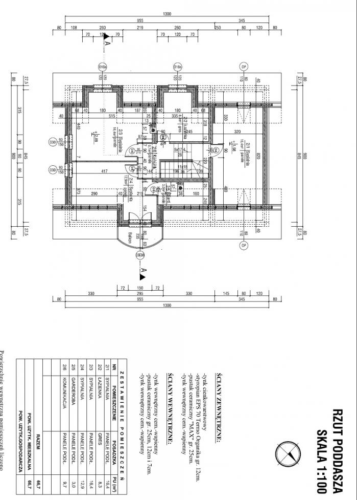

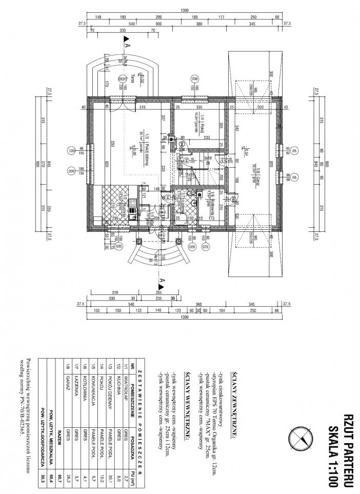

    palić na pewno będę w większości drewnem ponieważ mam 15h lasu węgiel to tylko może od czasu do czasu przy większych mrozach. w dach mam 2 okna i dach jest myślę że dobrze ocieplony: dachóka , papa,deskowanie,wełna 15+5 folia płyta. garaż chce ogrzewać też ponieważ nad nim jest duży pokój i myślę że od podłogi będzie trochę 'ciągnęło' co do komina to mam systemowy fi 200 8,5m. moderator ponieważ w okolicy najbardziej znany z najlepsza opinią. zaś metal-fa... ma wprost przeciwna opinię jest jeszcze gość który robi kotły w miejscowości SIDRA i ze słyszenia też ma dobra opinię.
  2. neo_131
    Jaki kocioł? MODERATOR?
    Pomoże ktoś??????
  3. Witam wszystkich. Właśnie jestem na etapie wyboru kotła. Mam nowy dom wybudowany z pustak suporex 24, ocieplony od zewnątrz styropianem 15cm. Powierzchnia użytkowa to 60m2 parter+30m2 garaż i ktłownia i poddasze 66m2 czyli w sumie 126mieszkalne i 30 garaż z kotłownią też ogrzewane. Mam zamiar na dole dodatkowo założyć podłogowe ogrzewanie. Palić głównie będę drewnem i węglem. Zastanawiam się nad kotłem z Hajnówki firmy Moderator. Jest to model Vento 15KW. http://www.moderator.com.pl/pl/koty-uniwersalne-unica/unica-vento Nie wiem czy mi te 15KW wystarczy czy lepiej większy, z tego co czytałm to za duży tez nie może być. Prosszę o opinie na temat mojego wyboru. Może powinienem kupić kocioł innnej firmy?? Wrzucę dodatkowo rzut poddasz i partru jak możecie to zerknijcie i doradźcie mi jaki piec dziękuję z góry i pozdrawiam
