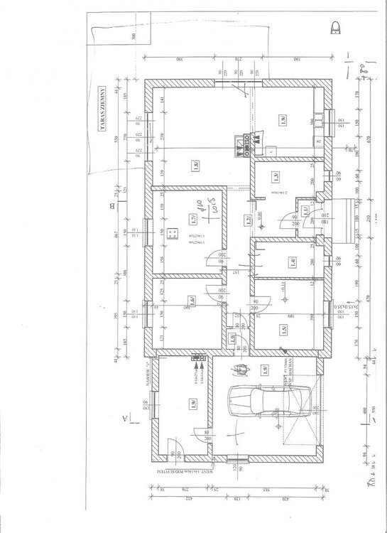

aLilith w początkowym planie był kocioł na groszek z podajnikiem plus "coś" do ogrzewania c.w.u latem, myśleliśmy o pompie powietrze woda lub zwykły junkers. Teraz myślimy czy aby nie założyć pieca gazowego kondensacyjnego WOLFa. Gaz idzie nam przez działkę i z tego co się dowiedziałam to koszt przyłączenia do budynku wyniósł by mnie 2100 zł (we wtorek jadę do Pana który się tym zajmuje to będę wiedziała dokładnie co i jak) Sami już nie wiemy bo co osoba to inna opinia Dziennik założyłam ale niezbyt mi to idzie nie ogarnęłam jeszcze tego forum nie mamy jeszcze pozwolenia na budowę bo ciągle coś zmieniamy kombinujemy ale z drugiej strony wolę to dograć niż potem czegoś żałować. Budować będziemy z DFYFIXa więc myślę, że nadgonimy zaległości czasowe. Pozdrawiam

Moja parterówka myślę, że ma wystarczającą powierzchnię co do moich potrzeb, jest duża garderoba, 3 sypialnie po około 15m2, duży salon . . . . około 150m2 mieszkalnego plus garaż i kotłownia. Wydaje mi się, że modena może mieć rację co do tej kwoty bo nie chodzi tylko o samą ścianę, ale też większe ławy, fundamenty, więcej docieplenia, większa pow dachu, więcej paneli w środku więcej podłogówki itd Teraz mamy nowy dylemat heh czym ogrzewać ?

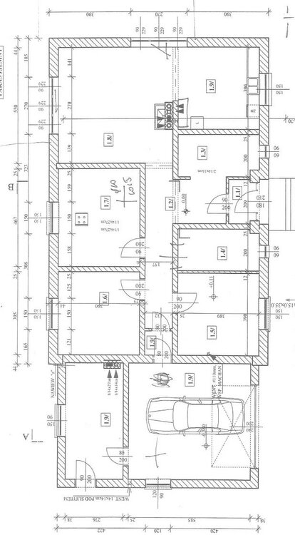

to moja działka, fotki niebawem Projekt indywidualny ale sugerowałam się tymi dwoma: -http://www.dobredomy.pl/projekt/belinda/lustro -http://extradom.pl/projekt-domu-daktyl-3-WOF1034?lustro=1 środek jednak inny: 1.3 garderoba 1.4 łazienka 1.5 sypialnia 1.6 sypialnia 1.7 sypialnia 1.8 salon 1.9 kuchnia będą jeszcze zmiany: powiększenie łazienki kosztem jednej sypialni i zmniejszenie korytarzy. Korytarz główny 160 a ten prowadzący do garażu 120. dach z wiązarów coś takiego: fundament z bloczków betonowych, ściany hmmm stawiamy na Porotherm 25 Dryfix + 15/20cm styro, ew 30 + 15. Zastanawiamy się nad tym Dryfixem, w symie po podliczeniu kosztów nie wychodzi to drożej niż zwykły porotherm na zaprawie, ale jest to u nas jak by nie było nowość ciężka sprawa cenę za Porotherm Dryfix 25 dostaliśmy - 4,64 netto/sztuka (w tym pianka i transport z hds) zwykły porotherm 25 P+W 3,90netto/sztuka Budując domek Dryfixem za materiał na ściany płacimy około 25000,00 za zwykły P+W 21000,00 ale dochodzi do tego piasek, wapno, woda energia elektryczna, zakup ew wypożyczenie betoniarki. Więc koszta praktycznie te same a zaoszczędzony czas, no ale . . . wszyscy mi mówią że to jest nie sprawdzone itd a domy na zaprawie stoją po 100 kilka lat itd - głowa pęka podłoga będzie ocieplona styro 15, ściany też 15, fundament 10, strop wełna około 20-30cm. Ogrzewanie . . . i tu znowu problem, na początku był kocioł na groszek z podajnikiem + "coś" do ogrzewania wody latem - albo pompa ciepła powietrze woda albo junkers Druga wersja to kocioł gazowy wolf kondensacyjny. Ogrzewanie na całości podłogowe. Kominek zwykły ew z nawiewem na sypialnie. Rekuperacja Centralny odkurzacz Gdyby ktoś mógł mi doradzić, podpowiedzieć to była bym wdzięczna :* czekam na komentarze
Witam małymi kroczkami zbliżamy się do budowy naszego domku :) Działkę mamy już kilka lat, jest dość nietypowa bo w kształcie trójkąta ale bardzo duża (jak dla mnie) - 2500m2 :). Dokumenty mamy wszystkie gotowe tj. - mapy do celów projektowych - 1250,00zł - uzgodnienia z Tauronem i wodociągami nie wiem czy coś jeszcze bo zajmuje się tym nasz projektant. Projekt robimy indywidualny - 3700.00zł (projekt i załatwianie papierków) Jak narazie jest w fazie koncepcji, bo nie możemy się do końca zdecydować co i jak z czego itd:)

ewa77 własnie myślałam że ten wypuszczony daszek załatwi sprawę, podejrzewam że my tych drzwi wejściowych będziemy używać tylko dla gości a my sami pewnie będziemy wchodzić garażem bo nie wydaje mi się żeby się nam chciało latać dookoła jak mamy przejście bezpośrednio z garażu do domu hmmm sama juz nie wiem Modena ja tego mam jakoś 150m2 plus garaż !!!. Właśnie zrezygnowaliśmy z tego stropu żeby obciąć koszty a nie zmniejszać funkcjonalności parterówki bo marzy mi się wybudować bez kredytu (no może mały na koniec ew). flisiu mówisz że dodatkowe ściany nośne w środku hmm a tego własnie chciałam uniknąć, wieczorem mam się z projektantem spotkać to zobaczymy co powie. Mój brat ma domek 10X13 i ma właśnie wiązary (najzwyklejszą kratownicę), ja chciałam wiązary ale nie dokońca kratownicę tylko takie z miejscem na strych pozdrawiam

bodek bardzo dziękuję za odpowiedz , Z tym drzwiami do kotłowni to dobry pomysł bo piec planujemy z podajnikiem na groszek, Wiatrołap hmm chyba nie będziemy robić tej ścianki będzie bezpośrednie wejście na hol tak samo przy garażu a ten tajny pokoik to ... łazienka eheheh zapomniało się domalować projektantowi ale to są rysunki wstępne dla nas więc wybaczyłam . ewa72_krakow własnie tez się zastanawiam po co takie szerokie te korytarze mam i będą zmiany ten że tak powiem "główny" będzie miał 1,60 a ten do garażu 1,2. Twój domek nie wygląda na tak szeroki ale to pewnie też zasługa innego rodzaju dachu, u mnie będzie dwuspadowy. I nastąpiła u nas zmiana (wieczorem dzwonię do projektanta) więc tak rezygnujemy ze stropu, będzie dach ala kratownica ale z pustką w środku na strych. Odpada nam wtedy robota ścian nośnych wewnątrz co za tym idzie ogromnych fundamentów i koszt samego stropu (około 70tyś mniej). I druga sprawa to właśnie wspomniane wcześniej korytarze, zostają zmniejszone na rzecz większych pokoi a i nie będzie wnęki dla drzwi wejściowych będą równo w bryle budynku a będzie za to wysunięty daszek. Budowę planujemy systemem gospodarczym (prócz dachu). Pozdrawiam

modena napisz mi jeszcze proszę jaki macie w takim razie dach i czy macie strop ??? my chyba zmienimy ten nasz projekt hehehhe nasz projektant chyba nas udusi ale dyskutowaliśmy wczoraj i w sumie doszliśmy do wniosku po kija nam ten strop jak planujemy na niego wyłożyć wełnę i tak zostawić a zwiększa nam to koszt domu o lekko 60 tyś !!!. I zrobimy taki dach drewniany 30st żeby w środku był strych (nie chcemy kratownicy) i wtedy ścianki w środku będą działowymi a tylko te po zew będą nośne a zaoszczędzone pieniądze wykorzystamy na lepszą izolację domu . pozdrawiam -

modena w takim razie wszystkie moje obawy znikają ):), ja własnie "oddzieliłam" garaż żeby to jakoś wizualnie zmniejszyć, bo tez nam wychodzi z garażem 21m od drogi. Na jakim jesteście etapie ??? jest gdzieś plan twojego domku do oglądnięcia ? mariontg nie planujemy "zamieszkiwać" poddasza (to opcja w razie konieczności), a strych nad garażem będzie "graciarną" męża Zastanawiam się tylko czy konieczne jest aby wszystkie ściany wewnętrzne u mnie były ścianami nośnymi hmm nie znam się na tym ale jak patrzę na podobne projekty to jest inaczej albo ściany wzdłuż albo w poprzek są nośnymi a u mnie wszystkie hmm może mnie ktoś uświadomić - plis pozdrawiam Asia -

Dzięki holu chyba nie da się zmienić bo chcemy mieć bezpośrednie przejście do garażu ... ma mieć 1,60 m. Okno z boku daliśmy duże balkonowe właśnie ze względu że to ściana południowa i dlatego też robimy narożny taras żeby łapać słoneczko . Obok nas stoi też parterówka ale w sumie z garażem ma 15mb od drogi i dach taki góra 20 stopni. coś ala projekt Anulka z garażem. Podoba mi się to co mamy zaplanowane ale własnie obawiam się tego efektu jamnika i kosztów oczywiście :) -

Witam tez planujemy w tym roku parterówkę coś ala Belinda II z Dobredomy Daktyl z extradomy, ale środek wg własnego pomysłu i własnych potrzeb. Domek wyszedł nam po zew 15,5m + 5,5m garaż. Boję się trochę jak to będzie wyglądało na żywo czy aby nie za długie hmmm, z drugiej strony nie chce mieć małych pokoików w środku. Strop będzie prawdopodobnie teriva, zastanawiamy się czy robić ten strop czy dach kratownicę mamy wstępny projekt i mamy się zastanowić hmmm ciężko Elewacja na wzór Belinda II (odbicie lustrzane, i symetryczny - z obu stron te większe okna) a środek mamy taki : czy możecie ocenić ew jakieś sugestie

Witam wszystkie Bocianki 2013 Czy mogę prosić o poradę ? dot długości domu tj budujemy (raczej chcemy budować w tym roku) parterówkę według indywidualnego projektu i mam problem bo nasz dom po zew ma 15.5x10,5 m plus 5,5 m garaż czy nie będzie to źle wyglądało takie długie ???. Dach dwuspadowy 35 st, strop teriva ew lany, poddasze nie będzie użytkowane (jest to opcja w razie czego). Działkę mamy dużą 2250m2 w kształcie trójkąta od drogi ma 55m. Projekt podobny troszkę do Belinda II z dobredomy, Daktyla III z extradomy, środek już całkiem inny prosty i funkcjonalny wg mnie. 1-wiatrołap - 2-hol- 3-garderoba (schody na poddasze) - 7,78m2 4-łazienka-7,78m2 5-sypialnia-15,4m2 6-sypialnia-15,4m2 7-sypialnia-18,56m2 8-salon z jadalnią-30,25m2 9-kuchnia15,21m2
