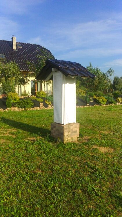

Tania czapa do czerpni gruntowej
szeklamarek odpowiedział nodan → na topic → Wentylacja, klimatyzacja, rekuperacja
Tak wygląda moja gruntowa czerpnia. Jedna z białych drewnianych ścianek się odkręca i jest dostęp do wentyla i filtra. Filtr to rura fi 200 powycinana na ażur i obłożona tkaniną filtracyjną - wyszło brzydko, ale skutecznie -
