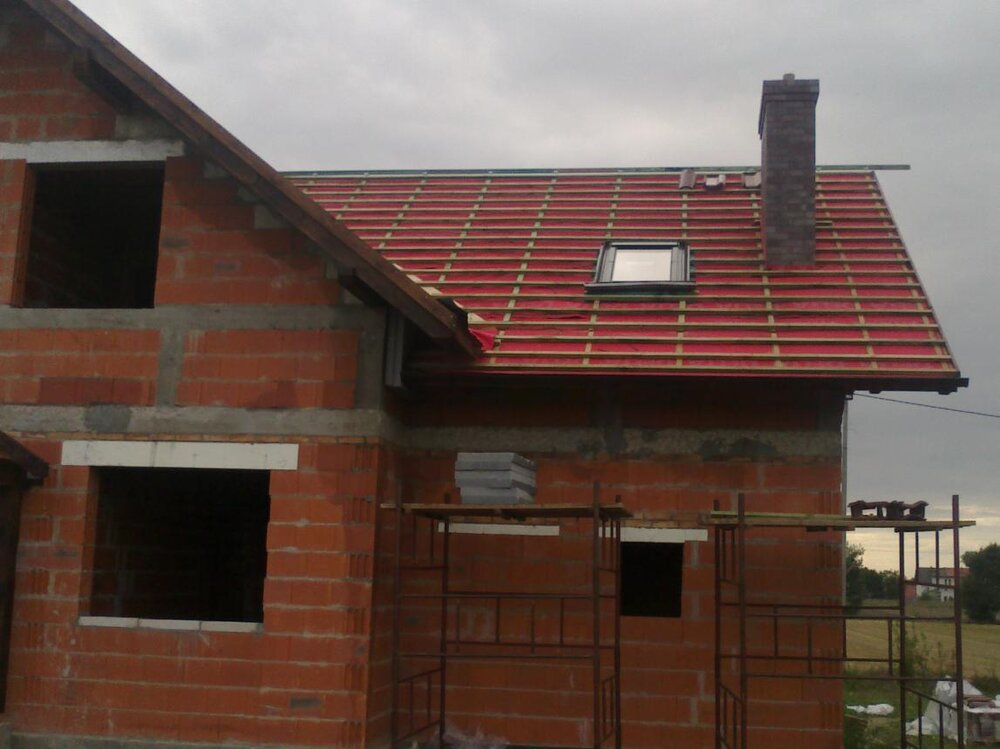

  19. u mnie walczą dekarze, zaczeli układać dachówkę Creaton Premion Finesse kolor brąz z głównych robót w tym roku na tym chyba kończymy , chodź jest jeszcze sporo czasu

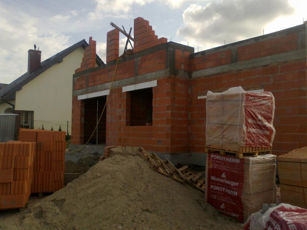

  24. Witam, pochwalę się swoim etapem ewa00 - u mnie poszło stali 12 zbojrniowy - 1200 kg, walcówka 6 - 150 kg, wiązałkowy - 19 kg Policzone razem fundamenty, dozbrojebie terivy, wieńce, nadproza etc. w przyszłym tyg. ma dojechać wieźba
  25. Towarek dojechał pierwszy transport, Chłopaki ostro idą do góry, aby tylko pogoda sprzyjała
