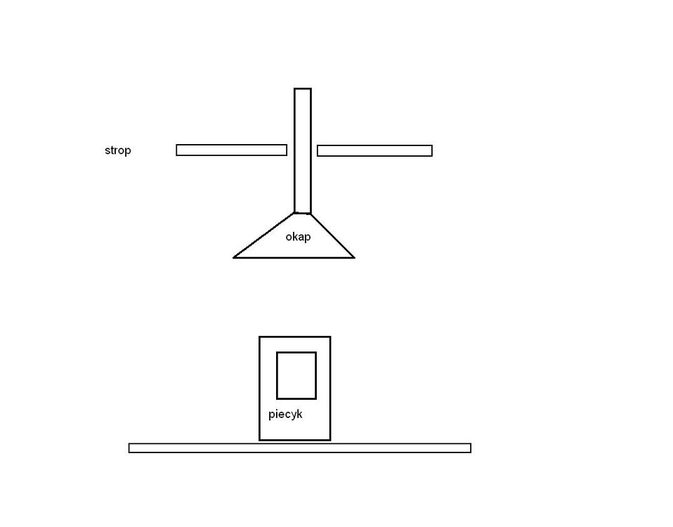

Wspomniane rozwiązanie, proszę nie obrażaj się, jest godne Adama Słodowego. Nakład niewielki i jeśli nie szkoda Ci stropu/podłogi to można spróbować pod warunkiem,że z poddasza prawie w ogóle nie ucieka ciepło, a w piecyku będziesz hajcował jak durny. Czyli: bardzo mała powierzchnia x wysokość, bardzo dobra izolacja termiczna dachu, najlepiej brak okien, a jeżeli są to małe i z dobrymi parametrami + może rolety czy okiennice. "Poddasze nie jest ogromne i są skosy do samej podłogi." - proszę policz jaka to powierzchnia i napisz jaką posiada izolację. Aby stwierdzić zasadność jakiegokolwiek rozwiązania trzeba znać zapotrzebowanie na ciepło tegoż właśnie poddasza. Znając tą wielkość (choćby pi razy drzwi) można dumać co dalej. Zamiast wentyli od kompa lepiej zamontować nad piecykiem coś w rodzaju okapu kuchennego (czysta grawitacja).
