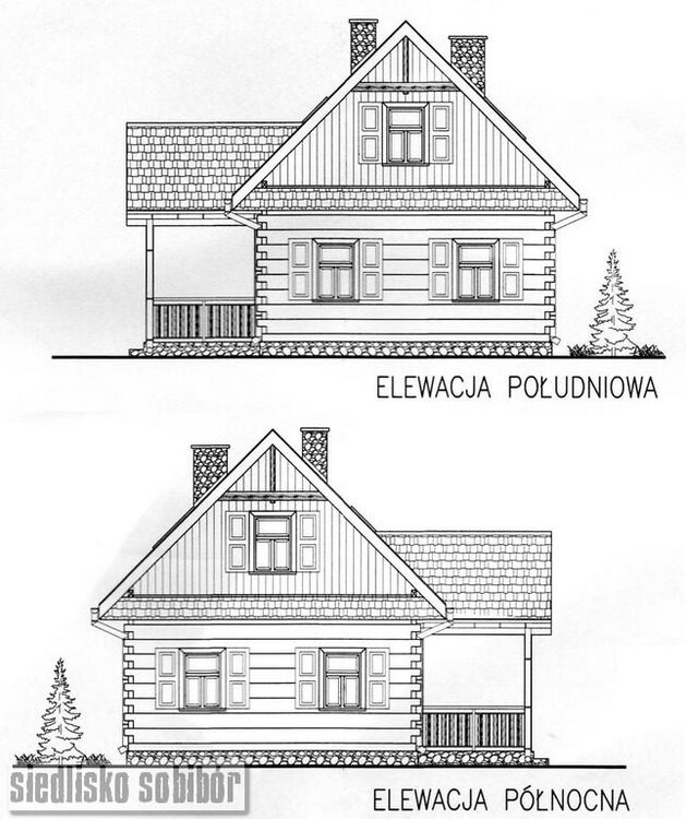

Mamy projekt naszego nowego domu! Przedstawiamy Wam opis, pomysły i rzuty. Dom został zaprojektowany tak aby zachować jego oryginalny charakter. Istniejące otwory okiennie i główne ściany działowe pozostają niezmienione i usytuowane w tym samym miejscu. Do domu zostanie dobudowany niewielki ganek- zadaszony taras- w tym miejscu wcześniej był drewniany wiatrołap, który nie stanowił integralnej części budynku. http://siedliskosobibor.pl/pl,0,s186,d75,projekt-nowego-domu.html -
