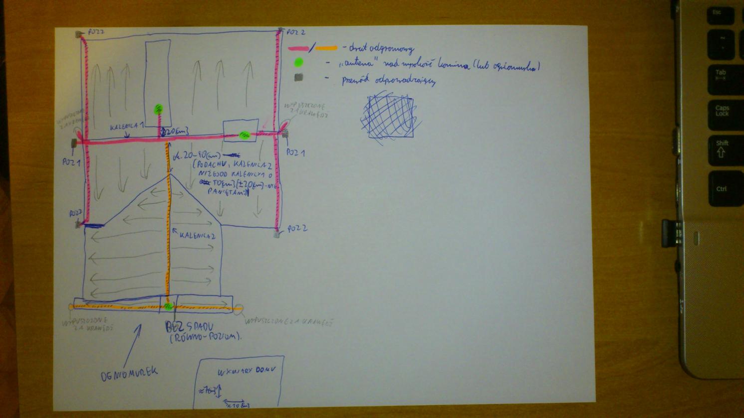

  1. Witam. Za niedługo będę najprawdopodobniej kładł instalację odgromową, co rodzi moje wątpliwości. Moje pytania: Czy kreskowane różowe zwody i maszty (zielone) są potrzebne? Czy pomarańczowy zwód też jest potrzebny, jeżeli tak to czy ma schodzić po ogniomurku na dwie strony spadu? W jakiej pozycji dać przewody odprowadzające (szare kwadraty) - 1 czy 2, czy dodać jakieś na ogniomurku? Szare strzałki to spad dachu Plik w załączniku : https://goo.gl/yGPkzT
