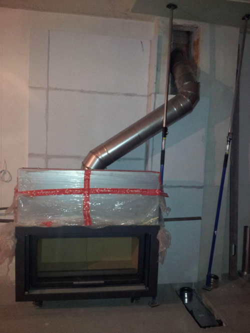

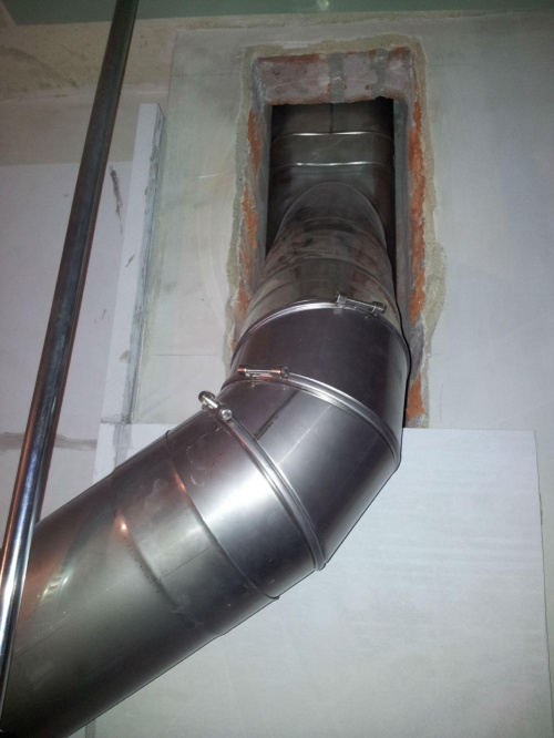

  4. Witam
    Po wielu godzinach spędzonych na forum, postanowiłem ruszyć moją milę.
    Proszę o rady, co ewentualnie należy poprawić na tym etapie ?
    http://images65.fotosik.pl/731/d7034a71b2d4afe0med.jpg
    http://images61.fotosik.pl/729/a2e1672b5aacd847med.jpg
    http://images63.fotosik.pl/729/e4416491f22b2368med.jpg
    http://www.fotosik.pl/pokaz_obrazek/741abfc9df26f554.html
    http://images65.fotosik.pl/731/741abfc9df26f554med.jpg
    http://www.fotosik.pl/pokaz_obrazek/e4416491f22b2368.html
    PS: Jak i czym optymalnie wypełnić otwór w ścianie komina, wokół trójnika?
