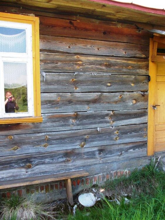

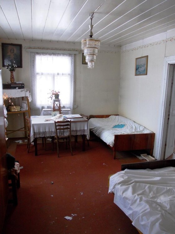

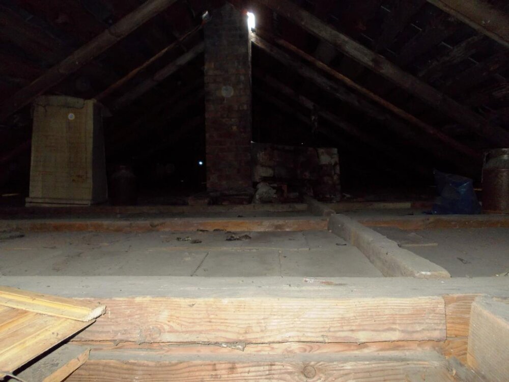

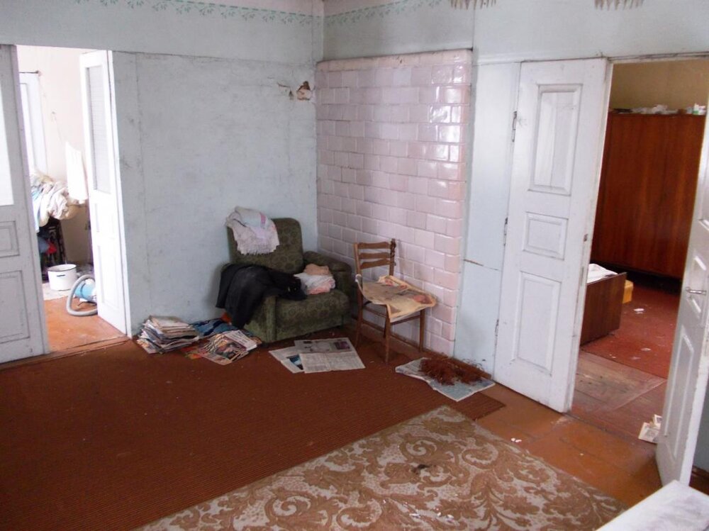

Jestem po rozmowie z Panem Jankem, cieślą który w 74 roku postawił ten dom, jest już starszym Panem w wieku 75 lat, ale zgodził się pojechać obejrzeć dom. Był zaskoczony stanem domu, powiedział że jest w dobrym stanie, kilka drobnostek do poprawy, powiedział że dużo materiału odzyskam ze stodoły na wymianę elementów i dobudówkę garażu. Powiedział że rdzenie bali są zdrowe i kiedyś o wiele gorsze domu przenosili i stoją do dzisiejszego dnia. Powiedział że jak mam możliwość to żebym przenosił a dom posłuży jeszcze nie na jedno pokolenie. Zgodnie z obietnicą wstawiam fotki:D- 18 odpowiedzi

Oto kilka fotek domu z dzisiaj:yes: Jutro napiszę co powiedział o stanie domu 75 letni cieśla, który składał ten dom w 1974 roku. Oraz foty stodoły jutro.- 18 odpowiedzi
