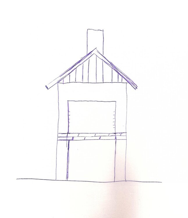

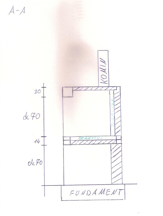

  3. Narysowałem na szybko coś. Ogólnie jak widać, grill ma mieć formę kominka. Trochę przemyślałem to jeszcze. Płytę zrobiłbym tak jak na przekroju, załóżmy 8 cm. Na tym konstrukcję drewnianą, pokrycie z dachówki. wszystko wykończone drewnem, łącznie z ścianą szczytową. Nie jestem pewien co do wszystkich wysokości, napisałem orientacyjnie, Czy takie będą wygodne?
  4. Dzięki za odpowiedź Czy mi się podoba? nie wiem, właśnie nikt z tego grilla chyba nie robił i tak sobie wymyśliłem, że spróbuje. Nie ukrywam, że podstawowym powodem są koszty. W porównaniu do klinkieru wyjdzie dużo taniej. Palenisko będzie prawdopodobnie 80x50 więc trochę cegły byłoby potrzebne. Poza tym, nie mam doświadczenia jako murarz i boję się, że nie wyszłoby idealnie;p A z tymi elementami wiem że sobie poradzę . Grill bedzie tak usytuowany, że z bliska będzie widoczny przód i jeden bok. Planuje na froncie/narożnikach wkomponować jakiś kontrastowy kolor lub klinkier, mam jeszcze kilka pomysłów jak to urozmaicić.... Wracając do tematu, grill będzie zadaszony. Cegła narażona będzie na wilgoć tylko podczas tego betonowania. Mam jeszcze jedno wątpliwość. Zadaszenie będzie w postaci płyty żelbetowej, na to prawdopodobnie dachówka. Czy beto nie popęka od temperatury, gdy będzie to załóżmy 80-100 cm nad paleniskiem?
