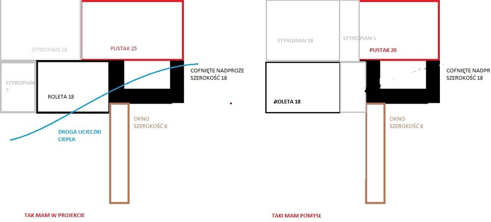

	papi prowadnica do okna - chyba bym wolał jakies rozwiązanie w postaci przymocowania prowadnic do muru, no ale tak zakłada rozwiązanie producenta. W temacie ocieplenia okolicy kontaktu muru z oknem to dość sprawdzone wydaje mi się rozwiązanie "ciepły montaż " + styropian zachodzący na profil. Domowy oczywiście można przykleić jakieś bonie itp rozwiązania, ja założyłem po prostu 18cm ocieplenia i z czystej matematyki mi wystaje. Putek oczywiście kotwy JBF zastosuję w górnej części profilu. Jeżeli przeczytałeś moje rozwiązanie to w nim jeżeli zastosuję ocieplenie 20cm to 2 cm zostanie mi do lica ocieplenia z kasetą 18cm schowana w ociepleniu. osobiście okno wysunięte poza lico muru i kotwy JBF wkoło okna - takie rozwiązanie do mnie nie przemawia. Okno zlicowane z murem ma dobre oparcie.

	Witam Ponownie Jestem po dogłębnej analizie tematu montażu rolet. Cel to pogodzić możliwość schowania rolety z eliminacją mostka termicznego. Z pewnością rysunek zastąpiłby to wszystko co napiszę, ale wykonam go później. Zatem mój montaż rolet będzie wyglądał tak: - cechy obiektu wieniec szeroki na 25 cm, a pod nim nadproże o szerokości 13cm (żadne L19), ściana ocieplona 18cm - między kasetą, a nadprożem wejdzie styropian 12cm, - okno z licowane z murem, - kaseta rolety z licowane z oknem, w ten sposób, że kaseta połączona jest specjalnym piórem (nie wiem jaka jest fachowa nazwa) z oknem. Pióro skracam o około 3cm, tak aby roleta złożona nie przysłaniała szyby. Taki zabieg pozwoli otrzymać ocieplenie o grubości 6,5 cm w najbardziej newralgicznym miejscu (nad tylną ścianą rolety), - przód rolety pozwala przykleić styropian w celu ukrycia rolety. W ten sposób zachowujemy ciągłość ocieplenia i możemy schować rolety. Dla kasety 18cm trzeba się pogodzić z faktem jej wystawania. pozdrawiam kapat

	Czyli problem z zastosowaniem "mojego" rozwiązania polega na tym, że jeżeli kaseta nie jest zlicowana z oknem to nie można zamontować prowadnic ? dobrze rozumiem ?

	ok**t rysunek po lewej ze strony www, którą podałeś dokładnie obrazuje to co miałem na myśli. Dzięki. Tylko jedno ale moim zdaniem , aby ocieplenie nadproża i ściany "miały ze sobą lepszy kontakt" ja roletę lekko wysunę, tak aby wystawało przed ocieplenie ściany i zastanawiam się nad obniżeniem w dół. kapat

	bwojtek np tak bym zamontował jak zamontowano okna na załączonym obrazku. Zaznaczam, że nie znam się całkowicie na montażu rolet i nie wiem czy tak można

	Dobry wieczór wszystkim Jestem na etapie stawiania ścian i w najbliższym czasie muszę podjąć decyzję na temat okien i rolet. Przejrzałem ten kilkuletni wątek na temat rolet i chciałbym się podzielić rozwiązaniem, które tylko teoretycznie będzie eliminować utratę ciepła na styku okno-nadproże. Proszę osoby, które zajmują się montowaniem rolet o ocenę tego rozwiązania z punktu montażu. pozdrawiam
