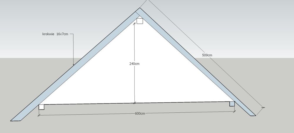

  1. Witam, dobudowuje do istniejącego domu izbę o 5x6m - dach będzie o 1,5 m dłuższy obecnie na domu z bala mam dach jak załącznik - nie bardzo pasuje mi dawać płatew kalenicową jak jest obecnie - czy można zastosować jętki ? rozstaw kroki będzie co ok 60cm - długość krokwi 5,1m jętki były by na wysokości jak kreskowane linie - prośba o poradę
  2. Witam, zaczynam remont domu drewnianego - wymiana dachu - cały ! To dom stary bo ma staruszek 90 lat i słome na "głowie" . Niestety trzeba dach rozebrać, nowe krokwie, płatwe, jętki. Bardzo proszę o pomoc w doborze wymiarów ww. elementów przy założeniu: - wysokość w kalenicy 5,3 - długość krokwi 5,1m - wysokość od stropu do szczytu +/-4,2m - odległość między płatwiami (światło) 5,80m - rozstaw wiązara +/- 7,2m - kąt dachu 55st. - na krokwie pójdzie płyta OSB chyba 18 chociaż sugeruja 22 a następnie gont bitumiczny - poddasze użytkowe - rozstaw krokwi 83cm - długość domu 15,5 a szerokość 5,93 (wym zewnętrzne) płatew wypuszczona po 80cm jeżeli to ważne to strop stanowią tragarze i też tak pozostanie. Powyższe wymiary ma obecny dach i taki chce zachować a raczej muszę zachować - na władze nie poradze i kropka Ja myślę o takich przekrojach - płatew 20x20cm - krokwie 8x18cm - jętki 8x20cm - poziom jętki minimum 2,5m dziękuje z góry za pomoc
