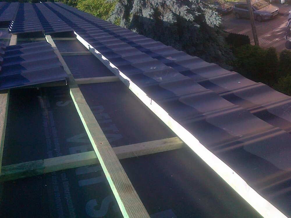

Można przesuwać jak chcesz, oczywiście otwory nie będą się zgadzać ale czy to problem. Myśmy dla oszczędzenia na odpadzie wycinali jeszcze arkusze z wysokości jeżeli brakowało nam na rogach po jednym module na wysokość czy trzech na szerokość. Uważaj na instrukcję montażu ze strony producenta, jeśli chcesz wysunąć blachę przed pas nadrynnowy by nie było na nim zacieków musisz zastosować inną wysokość łaty startowej i zmniejszyć odległość pomiędzy pierwszą i drugą łatą z 29cm jak jest w instrukcji. -

Dachówka jest najtańsza w całym dachu, na skośnych dachach dochodzą drogie gąsiory, trójniki lub czwórniki, taśma kalenicowa lub szczotki wsporniki łaty kalenicowej, dodatkowe łaty pod gąsior, drut lub klej do dachówek ciętych itd. dlatego jeśli masz dwuspad, mało kalenicy, robisz wiatrówkę wtórną z blachy płaskiej i układasz dachówkę cementową. Dla kolegi robiłem stajnię i na brasie wyszło mu taniej niż blachą trapezową, oczywiście po znajomości robociznę policzyłem jak za blachę a nie dachówkę. Co do blachy przesyłam zdjęcie Budmatowskiej Wenecji X-matt SSab. Jest tak prosta do układania iż każdy cymbał to ułoży, Cena ok 26 zł za arkusz 0,8m2. Niestety nie mam jeszcze zdjęć efektu finalnego. -

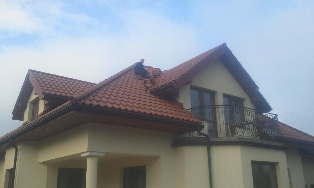

Generalnie jest ok. Co do okapu, zamiast wyprowadzenia papy w rynnę można stosować okapnik z blachy( pytanie czy klient za to dodatkowo zapłaci. Co do wysokości pasa nadrynnowego, zasada jest taka im wyższa konstrukcja pod pokrycie tym wyższy pas nadrynnowy, widać u ciebie wysoką kontrłatę efekt prostowania więźby? Niestety nie przesłałeś zdjęć komina wydaje mi się iż jest z obróbką coś nie tak, lecz dokładnie tego nie widać. Mogli by bardziej się postarać z zakończeniem pasa nadrynnowego i wiatrówki przy denku rynny, ale widziałem gorsze rozwiązania
generalnie nie powinna przeciekać, kontrłaty powinny na tyle mocno przylegać do krokwi aby zniwelować przebicia membrany. Pod dachówką na szczęście nie będzie tyle wody aby był to problem. Zwróć jedynie uwagę na wykonanie okapu, tu najczęściej są problemy związane z nagromadzeniem śniegu w rynnach i póżniejszym jego rozmarzaniem co wiąże się z cofaniem wody pod dachówkę, jeśli tam będziesz miał nieszczelności to będzie ci zamakać deska czołowa , krokwie i podbitka, kolejny punkt to komin, kominki wentylacyjne i okna dachowe, generalnie wszystkie przejścia dachowe mają być tak zaizolowane by nie przepuszczały wody. My sprawdzamy to wężem ogrodowym, krótkotrwale zalewając membranę w tych miejscach. Co do wełny: może dotykać membrany, jest to dopuszczalne jednakże raz spotkałem się naocznie, iż w czasie opadów w miejscach gdzie była wełna membrana zaczęła puszczać wodę, a tam gdzie jej jeszcze nie było nie było tego zjawiska. Dach był wtedy rozkryty gdyż wykonywałem poprawki po innej ekipie, deszcz o średnim i ciągłym nasileniu, a membrana nie najgorszej firmy 180gramowa. Po rozmowach z klientem zdecydował się na odstawienie wełny od membrany tak na wszelki wypadek

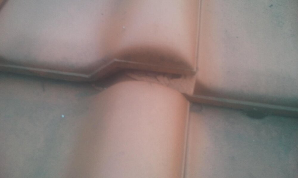

Odpryski były są i będą w większości przypadków po ułożeniu nie wpływają na wygląd ani użytkowanie pokrycia, z tego też powodu doradzam klientom zakupy dachówek barwionych w masie gdzie odpryśnięta powłoka nie jest tak widoczna, poniżej załączyłem zdjącia 6-cio letniego Siriusa widoczne są rozwarstwienia dachówki, zdjęcia są z tych łagodniejszych. Oględziny z kwietnia bż roku. -

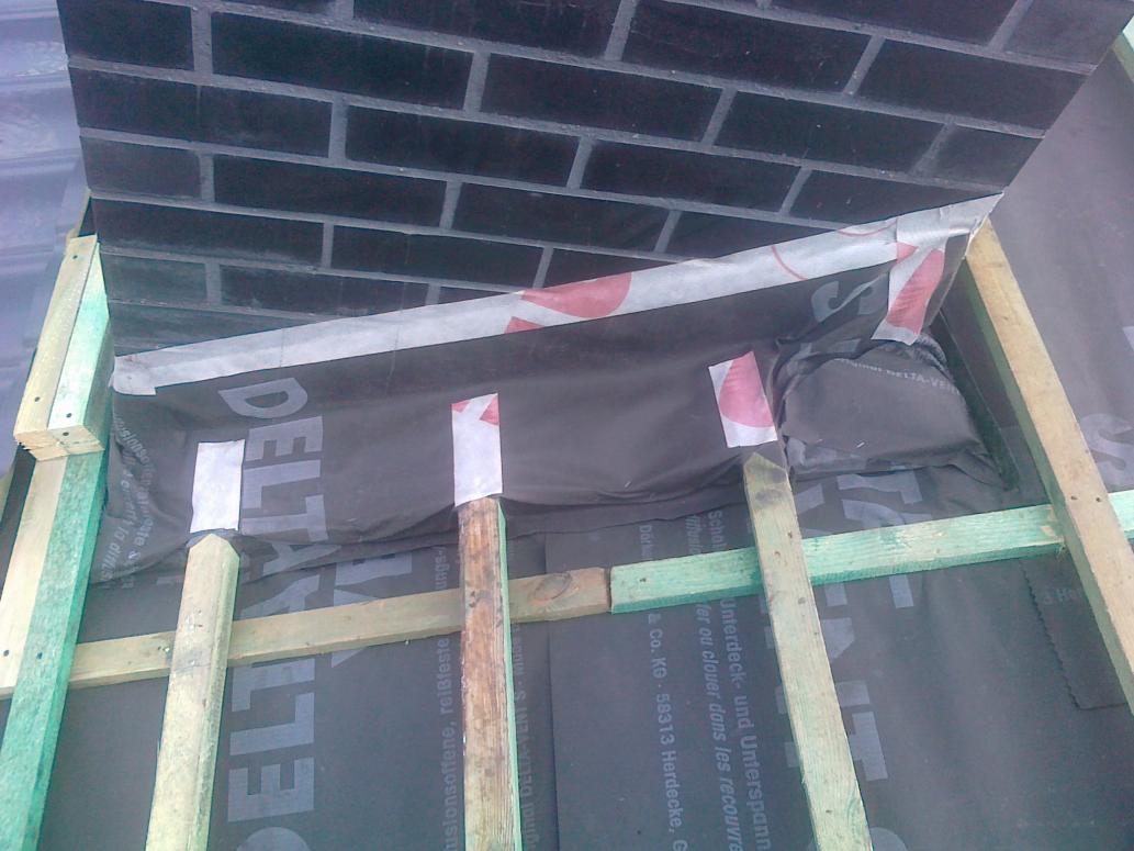

po pierwsze komin powinien posiadać czapkę z blachy zakutą a nie przykręcaną, cegły pełne lub dziurawka z fugą do lica bez ubytków, izolacja pod blachą wywinięta na komin i przyklejona, dodatkowy kołnierz izolujący jak w przypadku okien dachowych, obróbka blacharska wtórna z siodłem lub kozubkiem dwuczęściowa na zamek dolna przytwierdzona pod blachą do łat, górna przytwierdzona do komina, całość zaklepywana po łuku, bez użycia nożyc czy wkrętów do skręcania blach, co do uszczelnień jest to tylko niewielki dodatek do obróbki i wiem, iż ciągłe uszczelnianie nic ci nie pomoże na dłuższą metę, jeśli uszczelnienia z tych tańszych to colozink - klej do blach lub sikaflex - klej do dachówki, w granicach 40 zł z tubę. Moja rada, weź biegłego ze stowarzyszenia dekarzy( koszt ok 400zł) sprawdzi cały dach, powie co jest źle, i dekarze będą musieli to naprawić pod jego nadzorem jeśli nie weźmiesz inną ekipę na ich koszt, ja kiedyś to przerabiałem i od tej pory żaden klient nie zmusi mnie abym wykonał dach według jego widzimisię wszystko według sztuki i prawideł. Podrzucam zdjęcia komina, jest jeszcze nie dokończona obróbka górna i pokrycie, jak uzupełnię to z chęcią podzielę się zdjęciami koszt takiej obróbki to ok. 1000zł plus materiały.
