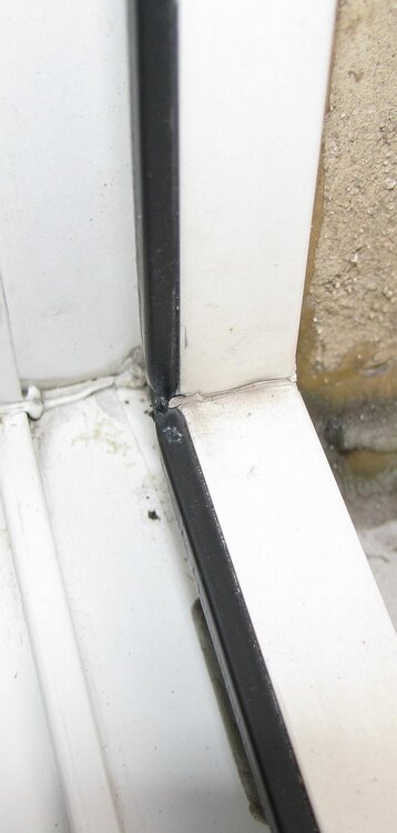

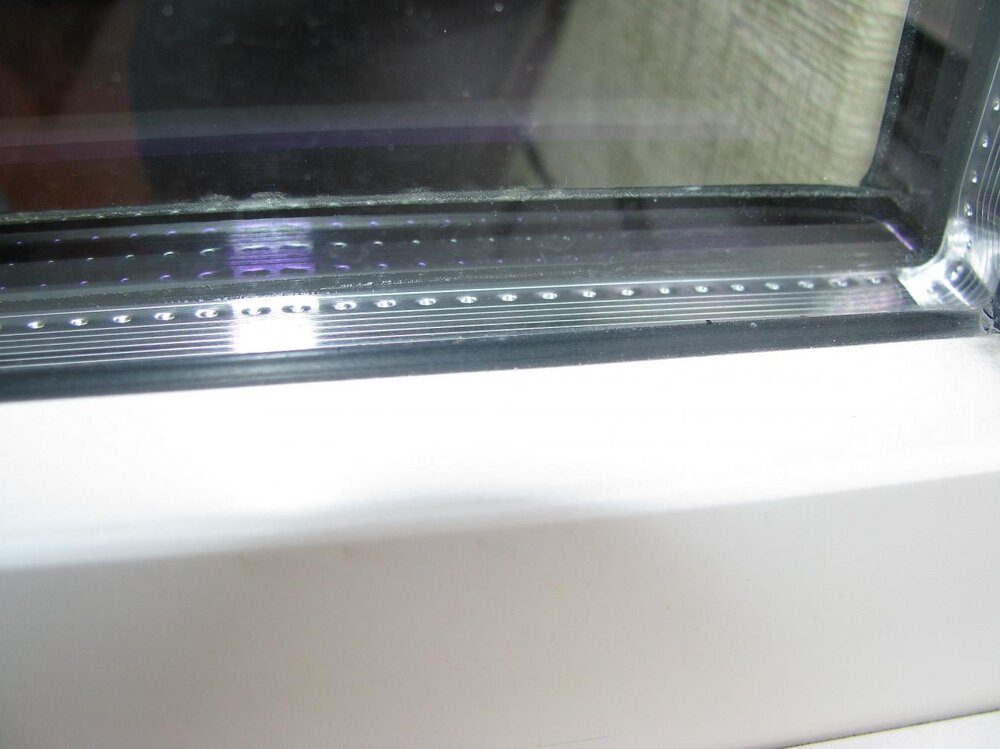

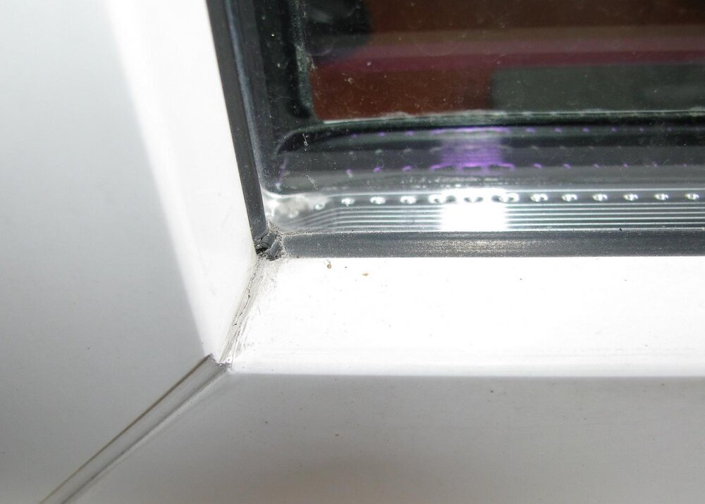

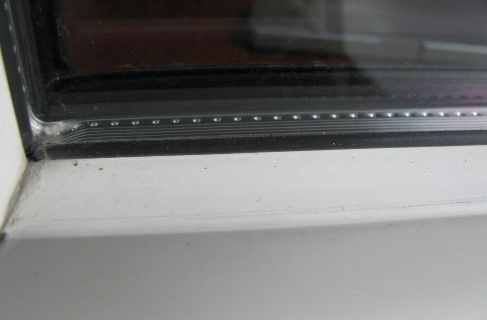

  1. Foto cd. No i pytanie bez zmian.Jak odkleić stare (trzymają sie znakomicie), jakie nowe kupić i gdzie, oraz czym i jak je przylepić.
  2. Jestem... Ze zwłoką, ale urlopowy czas na całego, choć na pewno nie dla tych którzy zostali w firmie Okna obejrzałem z każdej strony, po producencie ani śladu. Okucia wydają się w porządku.Nie zardzewiałe, sprawnie działające.Nasmarowane.Okna otwierają sie bez oporów.Zrobiłem kolejne foto, mam nadzieje, że bardziej czytelne.Uszczelki podszybia wyglądają dobrze. Pozdrawiam Jarek
  3. Witaj Finlandio i ukłon za odpowiedz. Rzecz jasna czoła chylę przed paniami no i "rączki całuje" Masz racje, wspominając o regulacji docisku w okuciach.Cóż, miałem ją ustawioną na 1/2 teraz idąc za Twoją radą nastawiłem na całość.Liczę, że choć na krótko to pomoże.Uszczelek naprawde w sieci nie znalazłem i nie jest to sugestia aby ktoś to za mnie "odwalił" Smarem właśnie przeleciałem.Ale jak sztywne były tak są.Czas i słońce zrobiły swoje. Przy najbliższej burzy się przekonam. Prędzej czy pózniej i tak stane przed problemem wymiany uszczelek.Zatem lwia część moich pytań bez zmian.Rozumiem,że posiadasz doświadczenie w temacie.Zechciej poradzić.Pytania j/w. Jak odlepić stare dobrze sie trzymające? Czym przylepić nowe i skąd je wziąć? Dzieki za odpowiedz i z amatorskim pozdrowieniem czekam... http://forum.muratordom.pl/images/smilies/bye.gif
  4. Witam Panów. Przeczytałem posty innych użytkowników pod względem interesującego mnie tematu, ale nie znalazłem w nich odpowiedzi na mój problem.Wręcz odniosłem wrażenie sprzeczności porad: np. "... jeżeli nie ma na rynku oryginalnych to kup samoprzylepne... " albo "... samoprzylepne do niczego się nie nadają, kupić tylko oryginalne! " Do rzeczy. Okna z przed 10-ciu lat.Blok - wielka płyta. Firmy produkującej jak i montującej okna dawno już nie ma na rynku.Wtedy był bum na okna - mała i duża ulga budowlana więc i firm było mnogo. Od roku zauważyłem, że przy obfitych opadach na okno, uszczelki zewnętrzne przepuszczają dużo wody do "międzyramia". Uszczelki są już "uklepane" i sztywne jak z plastiku. Okno nasłonecznione. Uszczelki są na stałe przylepione do ramy. Mają przekrój zwykłego ceownika z jednym bokiem dłuższym ( tym przylepionym ).Obecna ich grubość to 3,4 mm. Przeglądałem internet i podobnych nie znalazłem.Królują te na "wcisk". Zatem prośba o porade. Jak odkleić stare (trzymają sie znakomicie), jakie nowe kupić i gdzie, oraz czym i jak je przylepić. Może znajdzie sie przychylna i chętna osoba do porady , będę wdzięczny. Nie znam się w tym temacie a nie che głupot narobić. Dołączam foto marki okucia i foto uszczelki - choć marnie ja widać. Pozdrawiam Jarek
