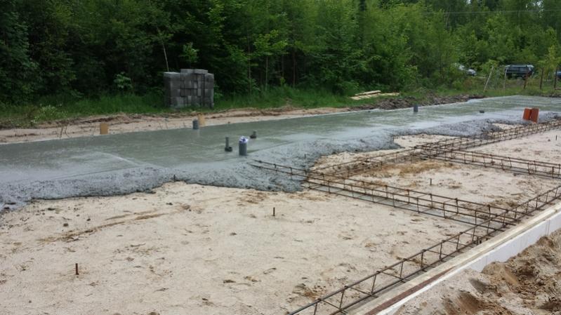

  1. Witam serdecznie, To mój pierwszy post na forum, proszę zatem o wyrozumiałość. Chciałem zasięgnąć opinii w sprawie chudziaka. Ekipa na budowie wylała chudziak betonem B15 na całości fundamentów, tak ja na zdjęciu. Grubośc ok. 17 cm. Czy tak też można wykonać chudziak? Czy nie będą pękały ściany? Ziemia aż do poziomu ław (nawet poniżej) została wybrana i wymieniona w całości nie piach z drobnym zwirem. Zagęszczano warstwami zagęszczarką (setką). Ławy były wylewane na gruncie ustabilizowanym suchym chudym betonem B10. Obecnie jest już dwa miesiące po zalaniu chudziaka. Wymurowano ściany i zalano strop. Obecnie trwa rozszalowywanie stropu. Na chudziaku nie ma pęknięć. Nic się nie zapada. Zaraz zaczynają murowanie ścian działowych. Mam jednak wątpliwości bo nigdzie w internecie nie widziałem tak wykonanego chudziaka. Sporo osób, które znam, a które mają jako takie pojęcie o budowaniu twierdzi, że to nieprawidłowe wykonanie. Jakie są Wasze opinie?
