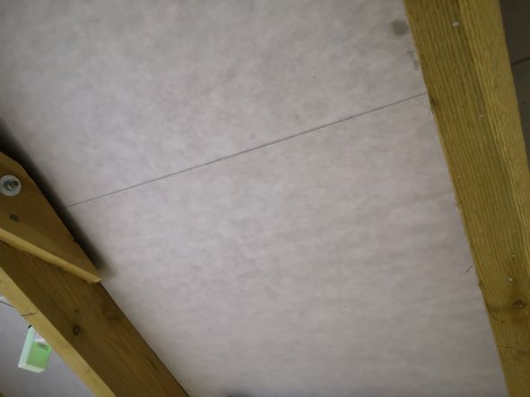

  1. Witam. Mam nad garażem skośny dach ok. 20 m2, który wygląda tak że na krokwiach jest jakaś membrana, wyżej łaty i dachówka. Zdjęcie w załączniku. Nie ma izolacji więc latem grzeje się, a zimą bardzo wychładza. Chciałbym zrobić izolację od dołu między krokwiami, ale tak żeby zaoszczędzić miejsce w miarę cienką. Myślę o dwóch sposobach: 1. Płyta pir z folią aluminiową z obu stron ok. 5 cm - o ile uda mi się załatwić taniej. 2. Pianka natryskowo pistoletem na membranę tak ok 5 cm Najważniejsza sprawa. Czy płyta pir może dotykać membrany czy trzeba zostawić przerwę np 1 cm? Obawiam się że może się pocić zimą na foli aluminiowej zimą jak będę grzał wentylatorkiem w garażu żeby sobie pomajsterkować. Wentylacja jest w dachu. A jak pianą zaizoluję na mambrane to nie chce mi się tego zabudowywać, nie utleni się piana i nie będzie obsypywać? Proszę o podpowiedz.
