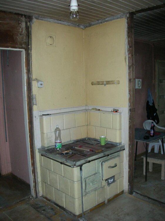

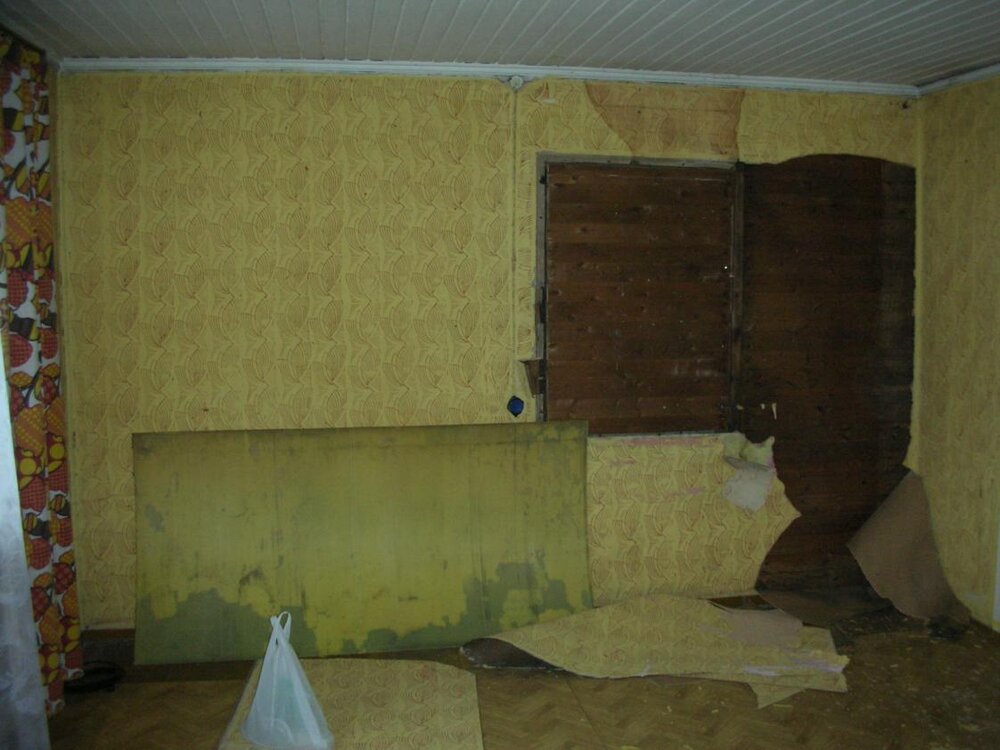

  2. Zacząłem od usunięcia wszystkiego co zbędne. Wszystkie tapety zostały zerwane, ściany oczyszczone z różnych gwoździ i innych pozostałości. Ilość warstw farby uzbieranych przez te parędziesiąt lat była imponująca http://i1066.photobucket.com/albums/u420/mcsym/finski/DSCN9427_zpse453376e.jpg http://i1066.photobucket.com/albums/u420/mcsym/finski/DSCN9498_zpsb5136e7b.jpg http://i1066.photobucket.com/albums/u420/mcsym/finski/DSCN9448_zpsb2701d49.jpg http://i1066.photobucket.com/albums/u420/mcsym/finski/DSCN9502_zpseee61ff9.jpg http://i1066.photobucket.com/albums/u420/mcsym/finski/DSCN9504_zps79ee252e.jpg http://i1066.photobucket.com/albums/u420/mcsym/finski/DSCN9505_zps2e22f936.jpg http://i1066.photobucket.com/albums/u420/mcsym/finski/DSCN9508_zps072e8a74.jpg http://i1066.photobucket.com/albums/u420/mcsym/finski/DSCN9511_zpsab735b2a.jpg Dalej zająłem się picami. były bardzo klimatyczne, ale niestety musiały zostać usunięte. Ogrzewanie jakie zastosuje to kocioł gazowy, plus kominek na drewno. http://i1066.photobucket.com/albums/u420/mcsym/finski/DSCN9499_zps3d3da131.jpg http://i1066.photobucket.com/albums/u420/mcsym/finski/DSCN9492_zpsa16bdac4.jpg No i zaczeły się prace właściwe. Zerwałem deski podłogowe i oczom mym ukazały się resztki ocieplenia no i sporo domków dla gryzoni. Wszystko zostało usunięte, dokładnie odkurzone, wszystkie poprzeczne deseczki na nowo przełożone i uzupełnione. Wreszcie na to naniosłem impregnat owado i grzybobójczy. Po wyschnięciu wypełniłem przetrzeń pomiędzy legarami wełną mineralną 150mm, a nastepnie na to położona folia paroprzepuszczalna. Na tak przygotowany spód zostały pomontowane płyty MFP 22 mm. http://i1066.photobucket.com/albums/u420/mcsym/finski/DSCN9512_zps55c9b76e.jpg http://i1066.photobucket.com/albums/u420/mcsym/finski/DSCN9520_zps5bb0c338.jpg http://i1066.photobucket.com/albums/u420/mcsym/finski/DSCN9518_zps9012d2ab.jpg http://i1066.photobucket.com/albums/u420/mcsym/finski/DSCN9517_zpsa146b348.jpg Z wszystkich belek, które tam były jedynie 2 sztuki wymagały wymiany, co też uczyniłem. Reszta niesamowicie zdrowa i o dziwo wszystkie zachowywały poziom.

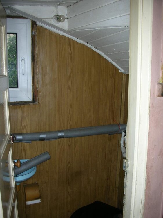

  3. Witam. Chciałem zaprezentować dokumentację, głownie fotograficzną z przebiegu prac nad remontem domku fińskiego. Sam budynek ma 60 lat i jest w bardzo dobrej kondycji, dach jest nowy i w zasadzie to tyle. Ma powierzchnie około 80 m2 i jest w całości podpiwniczony. Wszystkie stropy są drewniane, fundamentu brak, stoi na kamieniach, na których jest mur z cegły. Cała reszta jest do roboty, ale myślę, że do przyszłego roku się wyrobię. Wszystko robię sam z pomocą ojca, także tempo zawrotne nie jest ale myślę, że finalnie wszystko będzie tak jak sobie z żoną wymarzyliśmy. Ma być przytulnie i.... biało Resztę będę komentował na bieżąco. Zapraszam. Na początek zdjęcie poglądowe, niestety tylko jedno mam całości póki co. W zasadzie wszelkie prace remontowe zacząłem w czerwcu. Jak wcześniej pisałem, dach zostaje, okna będą w innym miejscu, elewacja dopiero w przyszłym roku. Teraz pare zdjęć wnętrza: I w zasadzie wszelkie prace remontowe zacząłem w czerwcu. Póki co jest już sporo zrobione wewnątrz jak i, jako że sprzyja aura, zająłem się izolacją ścin, które są w ziemii.
