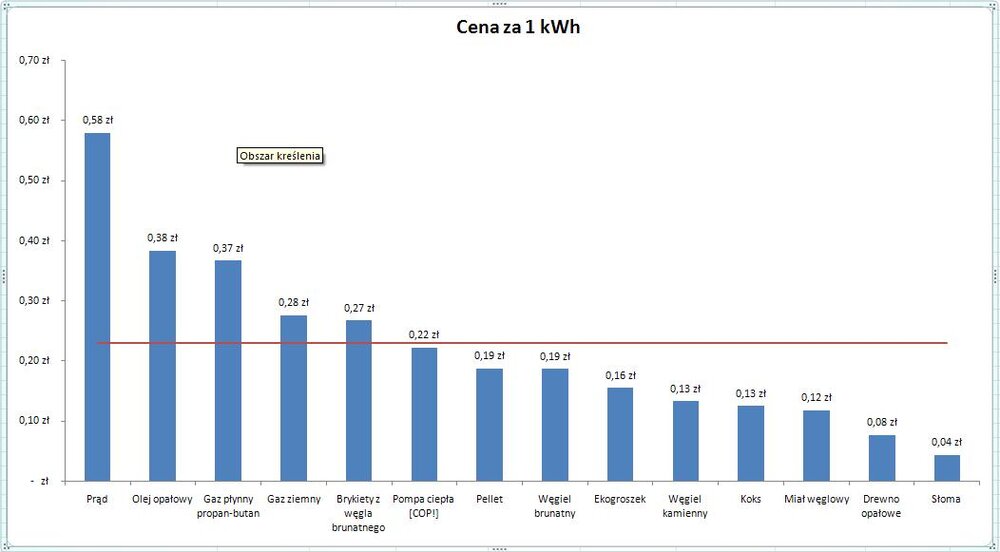

Oczywiście, że do tematu podchdzę bardzo ostrożnie. Od półtora roku mierzę obecną kotłownię aby jak najlepiej poznać zapotrzebowanie na ciepło, zależność od temp. zewnętrznej, zużycie oleju na 1m3 wody itd. Zrobiłem porównanie kosztów wytworzenia 1kWh z różnych paliw. Przyjąłem, że chciałbym ograniczyć koszt względem oleju do 60%. Widać na wykresie co wchodzi w grę. Tak jak pisałem wcześnie muszę zmierzyć spadki temperatur na poszczególnych fragmentach węzła ciepłowniczego dla CO i CWU. Jest troszkę z tym pracy, zwłaszcza że robię to za free, a jeszcze ludzie mi zarzucają, że chcę ich okraść mówiąc że 1m3 ciepłej wody kosztuje ich około 30 PLN. Ehh... Aha, COP dla pompy ciepła przyjąłem 2,6. Wiem, wiem optymistyczne.- 62 odpowiedzi
