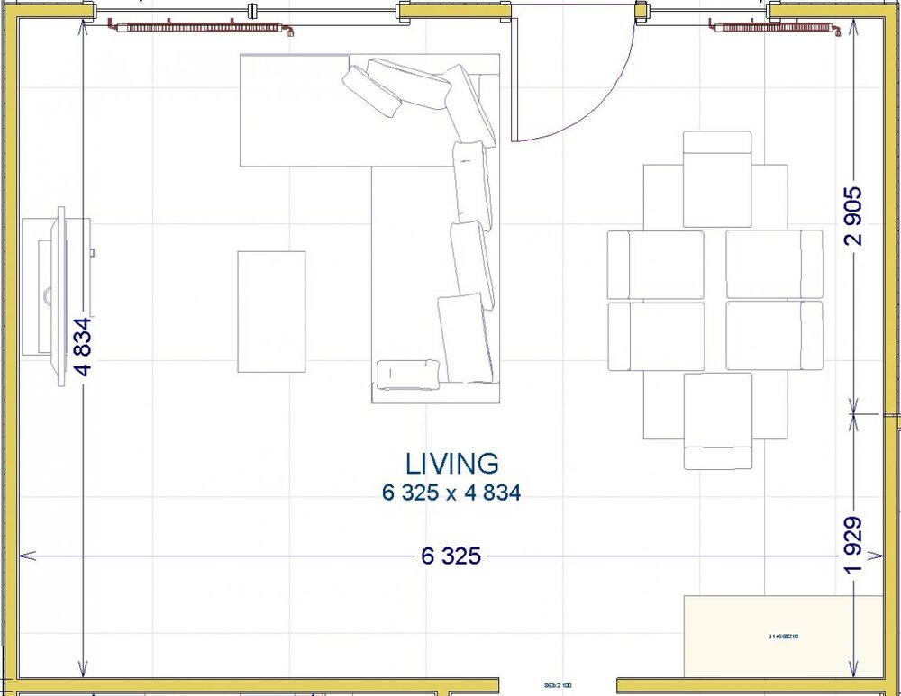

  1. Dziękuję bardzo za projekt. Przeanalizuję taką kuchnię, wygląda ciekawie Co do łazienki - może tam niewyraźnie na planie jest. Wnęka w łazience ma 1,35m na 1,56m, więc na górze w sam raz zmieści się wanna. Na dole tylko nie wiem co z oknem zrobić pod kątem prysznica. Masz może jakiś pomysł na to?
  2. Łazienka na piętrze ma dokładnie takie same wymiary. Planujemy wannę dać pod oknem we wnęce. W sam raz powinna wejść wanna 1,5m x 1m. Problemem jest prysznic na dole
  3. Dziękuję bardzo za chęć pomocy, poniżej odpowiadam: - ścian nie można przestawić niestety. Pomiędzy salonem a kuchnią jest ściana nośna, zaś pomiędzy kuchnią a łazienką idą piony oraz kominy - przez ścianę nośną salonu nie da się połączyć z kuchnią - w kuchni też chcieliśmy Lkę, ale niestety okna są tam bardzo duże, a parapety nisko (załączam zdjęcie). Puszczając blat przy oknach zablokujemy możliwość otwarcia okna - okna zostały wymienione kilka lat temu, wyglądają jak nowe, zaś nasz obecny budżet nie będzie w stanie udźwignąć wymiany okien i robienia elewacji (budynek też został kilka lat temu ocieplony) - odnośnie łazienek - na parterze planowaliśmy prysznic, na piętrze wannę. Łazienka na piętrze jest dokładnie takich samych wymiarów jak ta na parterze i też ma okno Kuchnia - Wymiary i układ parteru:
  4. Witam, Kupiliśmy z żoną dom 116m2, w którym za ok. 1,5 miesiąca zacznie się remont kapitalny. W związku z tym zaczęliśmy projektować początkowo najważniejsze pomieszczenia, czyli kuchnię, łazienkę oraz salon na parterze. Zwracam się do do Was z prośbą o opinie co warto poprawić oraz co źle zaprojektowaliśmy Na razie projektujemy układ, kolory z renderów z grubsza oddają to, co byśmy chcieli. Poniżej zamieszczam rzuty kuchni, łazienki, salonu oraz jako linki rendery kuchni i łazienki. Największy problem mamy z łazienką - jest tam dość duże okno drewniane. Okna zostały wymienione kilka lat temu i szkoda byłoby je zniszczyć prysznicem :/ Jak wg Was warto zabezpieczyć drewniane okno? Kuchnia - Rzut: Łazienka - Rzut: Salon - Rzut: Rendery Kuchni: http://kiciorek.pl/files/murator/Render/1.jpg http://kiciorek.pl/files/murator/Render/2.jpg http://kiciorek.pl/files/murator/Render/3.jpg http://kiciorek.pl/files/murator/Render/4.jpg http://kiciorek.pl/files/murator/Render/5.jpg Rendery Łazienki: http://kiciorek.pl/files/murator/Render/Lazienka1.jpg http://kiciorek.pl/files/murator/Render/Lazienka2.jpg Będę wdzięczny za wszelkie sugestie
