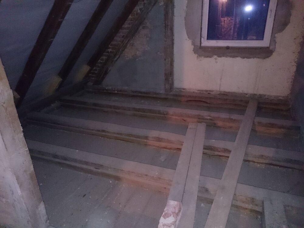

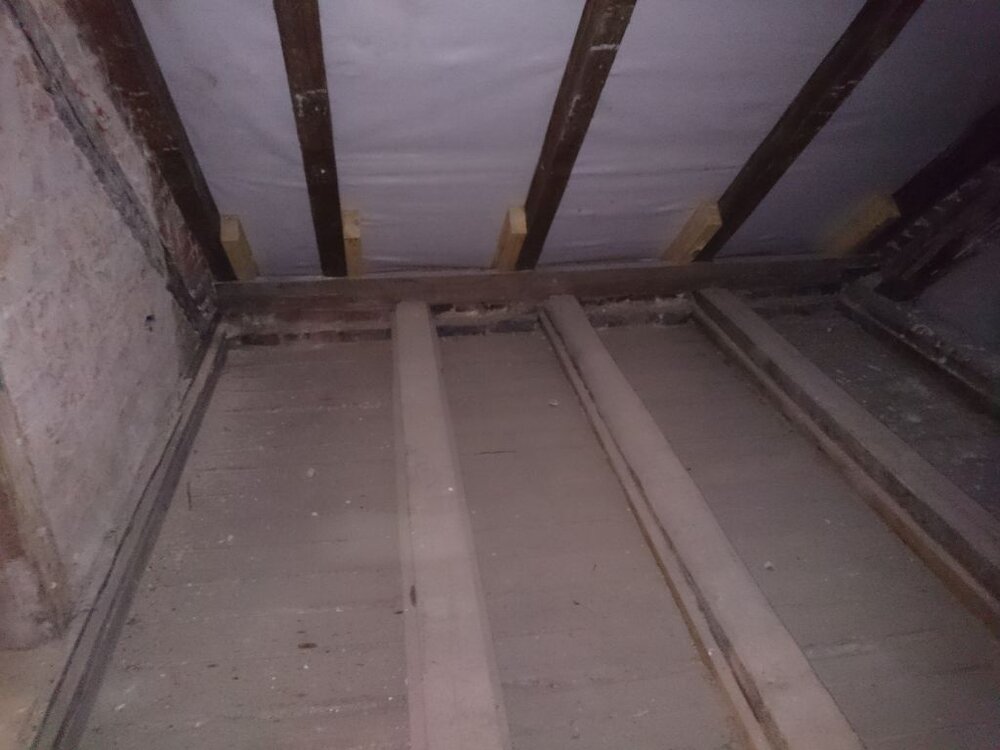

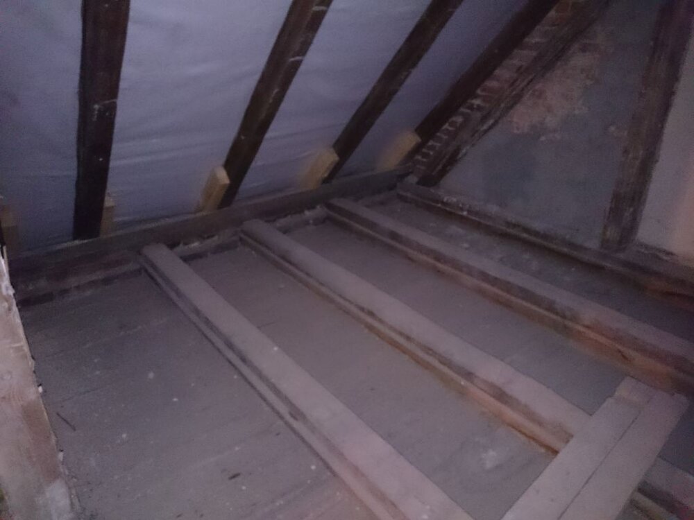

Witam, Może ktoś podpowiedzieć jak wykonać izolacje cieplną i akustyczną podłogi na poddaszu? Dodałem zdjęcia, żeby łatwiej było rozmawiać. Poddasze będzie użytkowe. Wysokość belek to 20 cm. Odległości między belkami są różne, mieszczą się od 60 cm do 92 cm. Z tym że tam gdzie mam 92 cm, to porobię wzmocnienia. 1. Czy wystarczy jak na deski pomiędzy belkami ułożę wełnę gr. 20 cm i na belki przybiję płyty OSB 22 mm lub 25 mm? 2. Czy może lepiej dwie warstwy płyt po 12 mm? 3. Czy pod wełnę lub nad wełnę muszę coś dać (jakąś folię)? Jeśli źle chce to zrobić, to prosiłbym napisać jak inaczej zrobić izolacje... Nie mogę za bardzo ponad belki już iść do góry, bo pokój będzie za niski. Prosiłbym jeszcze o napisanie jaką wełnę (firma) do tego celu kupić (taką cena do jakości). I czy kupywać płyty OSB w Castoramie np. czy nie pchać się w markety..... Edit:: Dodam, że w przyszłym roku ocieple cały dach, więc ta wełna nie musi być aż tak wypasiona jeśli chodzi o izolacje cieplną. Na tę chwilę chcę szybko zrobić, bo z pomieszczeń na dole ucieka dużo ciepła. Istotniejsza wydaje mi się być izolacja akustyczna.

konstrukcji drewnianej. Belki idą i deskami jest zrobiona podłoga. Zerwałem deskę, żeby pokazać jak to wygląda. A czemu pytasz o strop?
czyli co masz na myśli, mogę coś zrobić, żeby docieplić, a na razie nie wymieniać dachu?
W takiej opcji jakich materiałów proponował byś użyć? Jaka folia bezpośrednio zamocowana do belek i potem jaka wełna na to i na koniec jaka folia na wełnę? Tylko że w takim rozwiązaniu to musiałbym przybijać chyba nowe belki do już istniejących.. dobrze Cię rozumiem?
Dzięki za odpowiedź. Myślałem, że może da się to jakoś zrobić, żeby móc zamieszkać, a za parę lat jak się odłoży trochę kasy, to by się zrobiło nowy dach.. Może ktoś jeszcze coś podpowie? Na youtube widziałem taki filmik oraz jeszcze takie coś znalazłem http://www.budujemydom.pl/dachy-i-rynny/8292-co-zrobic-z-dachem-ktory-pokryto-bez-ulozenia-folii-dachowej-fwk
