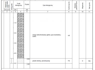

Witam wszystkich, Przed kupnem działki zleciłem badania geotechniczne - niestety wykazały na części grunt nasypowy (wynik niżej). Chciałbym wiedzieć jakie będą tego konsekwencje. Szczególnie zależy mi na opinii fachowców na tematy: 1. Jakie fundamenty powinienem zastosować (modyfikacje w stosunku do typowych ław)? 2. Czy mimo zastosowania fundamentów z punktu 1) powinenem się czegoś obawiać? Czy ryzyko pęknięć ścian będzie większe? 3. Jakie będą orientacyjne dodatkowe koszty stanu zero? (w stosunku np. do sytuacji gdy mamy dobry grunt nośny na głębokości 1m)? Ewentualnie dodatkowe materiały / nakład pracy. 4. Czy można zastosować płytę fundamentową jeśli projekt ma półpiętro (garaż jest 65cm niżej)? Chciałem postawić dom Agawa II ze Studia Atrium: - link http://www.studioatrium.pl/projekty-domow/wszystkie-projekty/S-GL-882-Agawa-II,925.html - ławy fundamentowe (szczegóły na stronie) - zabudowa ok 16,5m x 11m - brak piwnic - projekt ma półpiętro (garaż jest 65cm niżej) - działka płaska Odwierty i rzut fundamentów na załączonym rysunku: Badania geotechiczne (do 5m), pomijam ok 1m "gleby" (zanieczyszczona odpadami budowlanymi) na początku: Odwiert A - do głębokości 2,2m grunt nasypowy (żużel), powyżej 2,2m rodzimy grunt nośny Odwiert B - do 4,7m grunt nasypowy (żużel), powyżej 4,7m rodzimy grunt nośny Odwiert C - brak gruntu nasypowego głęboko, powyżej 1,2m rodzimy grunt Gdzie: - żużel - głównie żużel z małą domieszką drobnego gruzu, leży tam ponad 40 lat, geolog ocenił że jast już raczej stabilny i ubity (długi czas składowania) - rodzimy grunt nośny - piaski, żwiry, średnio zagęszczony - brak wód gruntowych Załączam dokładne wyniki badań dla poszczególnych odwiertów: Z góry dziękuję za fachowe odpowiedzi!
- 24 odpowiedzi
- fundamenty
- geotechniczne
(i 2 więcej)
