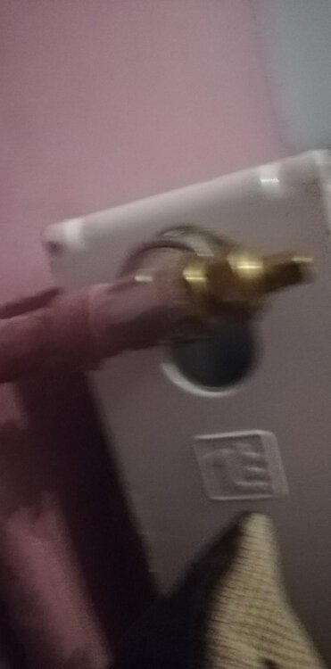

Ja rozumiem że głowicą termostatyczną się nie kryzuje, widziałem to filmie. Ja mam takie zawory na grzejnikach: A taki jest na powrocie: A z drugiej strony to jest odpowietrznik tylko. Żadnych filtrów nie mam. -

Pompa jest nowa. A kryzowanie nie wchodzi w grę bo zasilanie jest na zwykłym pokrętłem bez głowicy termostatycznej, a taki imbus do przykręcania to mam ale na powrocie. Chyba że tam przykręcić ale nie wiem. -
