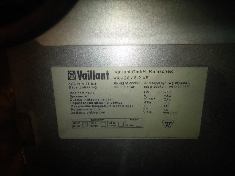

Witam. Od jakiegoś czasu mam problem z pompą wody do CWU. Bije jakby ktoś młotkiem w rury uderzał. Myślałem że pompa się zepsuła, a że nie miałem innej pod ręką to wymieniłem ją miejscami z pompą od podłogówki która jest nie używana, ale działa na 100% bo ją sprawdzałem wcześniej na tamtym obiegu. Niestety po podmianie problem dalej występuje. Co może być tego przyczyną? Kocioł to vaillant vk-26. Link do filmiku: https://youtu.be/DUJC-0kINzw

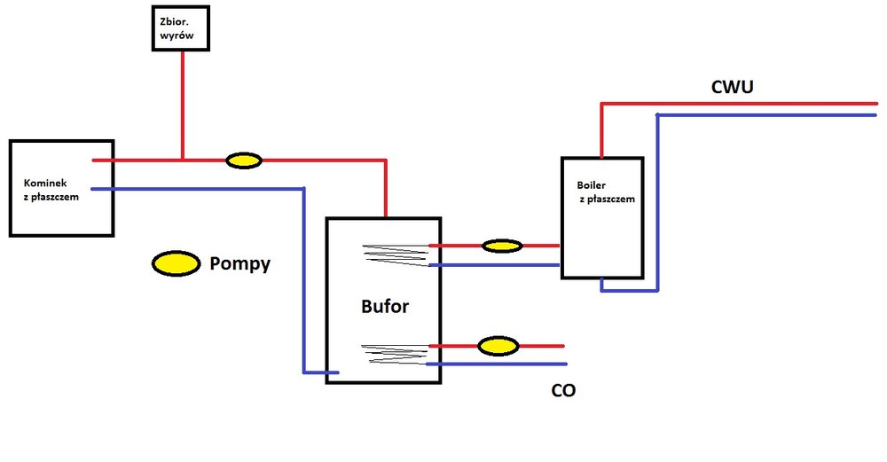

Witam. Aktualnie ogrzewanie domu pracuje w takim (dość uproszczonym schemacie) układzie: . Planuję wymienić kominek na porządny piec (ok 25kW). Rozglądałem się trochę i wpadł mi w oko Kostrzewa Pellets Fuzzy Logic 2, lecz po przeczytaniu opinii trochę zblakła mi mina . Pierwsze pytanie, dalej występują takie problemy co 2 lata temu (Zapalarka, jakość wykonania, i ogólnie pojęty serwis). Piec nie koniecznie musi być z zasypem, choć preferuję takowy. Dotychczas ładowałem do kominka drewno, ewentualnie na noc węgiel (orzech), więc nie jest mi straszne pobrudzenie sobie rąk co jakiś czas, ale przy wymianie na lepsze powinno być lepiej :] W 99% przypadku nigdzie na stronach nie ma opisane, że takie sterowniki co są w tych piecach pracują w układnie z buforem. Są opisane np. 4 pompy (co, cwu, podłogowe oraz cyrkulacja). A pompa między piecem a buforem ciepła gdzie? Dzwoniłem do wyżej wymienionej firmy, i "serwisant" powiedział że da się tak ustawić w układnie który już u mnie funkcjonuje. Tutaj nastaje drugie pytanie: Czy piece z zasypem faktycznie mogę w miarę sprawnie pracować w układnie z buforem. Cena jak widać jest do przełknięcia, chociaż jakby piec kosztował o połowę miej to też bym się nie obraził . PFL II ma dosyć wysoką efektywność więc zawsze, z biegiem lat by się trochę odbiła cena końcowa na paliwie, lecz jeśli występują takie problemy jakie występował,y nie chcę dokładać połowy ceny pieca za 2 lata jak padnie 50% części jakie mogą być. Tak więc: Jaki piec do układu z buforem? Tylko proszę sprawdzone firmy, bądź też modele. Z góry dziękuję!
