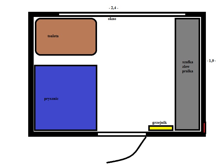

Rozkład remontowanej łazienki wygląda jak na załączonym pliku. Powierzchnia łazienki wynosi ok. 4,5m2. Obecnie zamontowany jest grzejnik aluminiowy, składający się z 7 elementów. Chciałem zamienić go na grzejnik drabinkowy. Pytanie teraz jaki? I czy wystarczy. Łazienka umiejscowiona jest w domu wolnostojącym z oknami wychodzącymi na wschód. W domu ogrzewanie gazowe, z temperaturą wody w systemie ok. 65 stopni C.Instalacja miedziana, rurki fi 20 - 30mm. Pytanie teraz czy wystarczy grzejnik drabinkowy, upatrzony mam niniejszy https://www.leroymerlin.pl/ogrzewanie/grzejniki-i-akcesoria/grzejniki-i-suszarki-lazienkowe/grzejnik-lazienkowy-retto-50-110-520-w-instal-projekt,p104752,l2072.html. Co sądzicie? Czy zostawić jeszcze kilka elemntów z aluminiowego?
