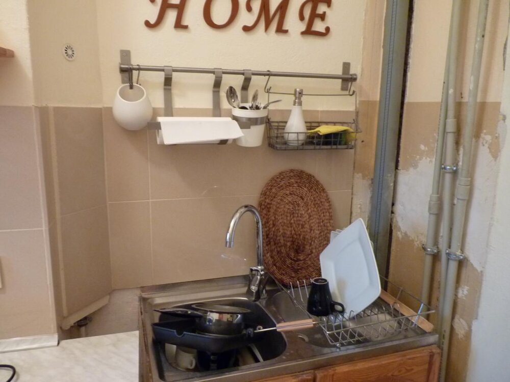

  1. Nie chodziło mi tak o względy estetyczne, co praktyczne, w sensie, czy: 1. Taką rurę gazową można puścić pod zabudową karton-gips pomiędzy odpływem kanalizacyjnym a instalacją wodną (zdjęcia) 2. Czy jeśli za przyszłą szafką zlewozmywakową będą znajdować się rury i zawory od wody, wodomierze oraz rurka od gazu, to się sprawdzi? Nie za dużo tego szczescia naraz? 3. Za szaflą zlewozmywakową jest również instalacja elekryczna - jak kolejno ( zgodnie z przepisami) powinny być rozmieszczone: instalacja wodna, gazowa, elektryczna (która wyżej, która niżej)?
  2. Witam Ostatnio wymieniono mi w kuchni instalację wodno-kanalizacyjną. W związku z rychłą zabudową kuchni meblami, mam pytanie odnośnie ewentualnego przeniesienia rury gazowej w okolice instalacji wodno-kanalizacyjnej. W tej chwili jak widać na zdjęciach rura od gazu zabudowana jest pod skosem karton-gipsem i płytkami ( po prawej stronie) obecnej szafki kuchennej. Martwie sie, że ten skos skomplikuje zabudowę meblową, no i niezbyt to wygląda.....Czy warto przenosić tę rurę gazową? Szła by ona wtedy z góry koło rury kanalizacyjnej, a potem nad/pod wodomierzami i zaworami w szafce zlewozmywakowej.
