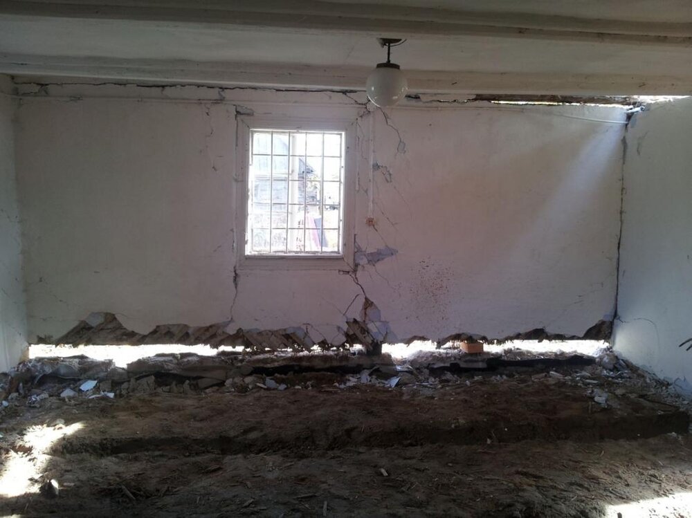

Witam wszytskich, postanowiłem założyć wątek, bo mimo lektury forum od dłuższego czasu (i wątków o podobnej tematyce) wciąż mam trochę pytań o czekający mnie remont domu po pradziadkach. Dom stał nieużywany przez 20 lat i niestety trochę się zapuścił, ale mam nadzieję, że w ciągu 3-4lat uda się go przywrócić do stanu pełnej używalności. Na początek będzie nam służył jako dom całoroczny, ale weekendowy. W przyszłości może posłuży jako główne miejsce zamieszkania. Ale do rzeczy. W poniedziałek zacząłem remont. Dach i szczyty zostały rozebrane (dom był kryty eternitem, więźba dachowa nadawała się tylko do palenia w piecu), dom został podniesiony. Niestety wcześniej dom był już remontowany, tyle, że nie fachowo, czego pozostałości trzeba teraz naprawić. Dom nie ma podwaliny - został oblany cementem - wygląda to trochę jak dom postawiony na podmurówce, ale chociażby ze względu na brak izolacji na styku drewno-beton nie moglo tak zostać. Dlatego po podniesieniu domu stary "fundament" zostanie usunięty i zrobiony zostanie nowy. Dom otrzyma podwalinę, wymieniona zostanie opaś (czyli odpowiednik podwaliny tylko, że od góry), zrobiona zostanie nowa więźba, wstawione nowe szczyty, a całość (po deskowaniu) zostanie na razie przyktryta papą. Takl wygląda to teraz - po podniesieniu domu. Widok na razie przygnębiający, ale jak będzie nowy fundament, podwalina, dach - to myślę, że zrobi się trochę lżej na sercu:p Ponieważ dom nie ma teraz podwaliny, to po zakończeniu tej części remontu ściany zewnętrzne będą o te 20cm wyżej niż wewnętrzne, bo dom z podwaliną stanie na podmurówce. Czymś będę musiał te ściany zabezpieczyć, a estetyczną stroną zajmę się na etapie wykańczania. Mój pomysł na kolejność jest nastepujący - prośba o życzliwe, acz krytyczne komentarze:rolleyes: - wymiana okien i drzwi zewnętrznych -ocieplenie domu od zewnątrz wartswą 10cm wełny (więcej będzie źle wyglądało) - oszalowanie szeroką deską elewacyjną (imitującą bal) - skucie tynków do końca - jeszcze przed remontem pękały, a teraz są już w zupełnie słabym stanie - dodatkowo widzę, że pod tynkami drewno jest w gorszym stanie niż od zewnątrz więc tynki chyba nie do końca służą trwałości konstrukcji; - rozprowadzenie rur od wody i kanalizacji - wybranie starego podłoża, nawiezienie piasku, ubicie, chudziak, styropian, folia i właściwa wylewka - remont elektryki - odbudowa pieców i rozprowadzenie nadmuchowego ogrzewania Proces oczywiście będzie rozłożony w czasie na jakieś 3-4 lata ze względu na ograniczone fundusze. Część prac chciałbym zrobić samodzielnie, ale nie wszystko pewnie będę w stanie. Największy znak zapytania mam przy ścianach węwnętrznych. Tynki muszę skuć, ale co będzie najrozsądniejsze dalej? Fajnie byłoby zostawić gołe bale, ale niestety są w kiepskich stanie estetycznym + myślę również o dodatkowym ociepleniu domu od wewnątrz (10cm od zewnątrz to może być trochę mało). Jeśli bale nie będą mogły zostać to czym wykończyć ściany wewnątrz? Wielu radzi g-k, ale w domu z bali, zwłaszcza tak starym może to wyglądać chyba dziwnie. Boazeria też nie do końca mnie przekonuje, a w każdym razie nie na wszytskich ścianach. Macie może jakieś sprawdzone pomysły? Mam jeszcze inne dylematy, ale nie chcę za dużo pisać. Będzie jeszcze czas:) Dziękuję wszystkim za rady!
