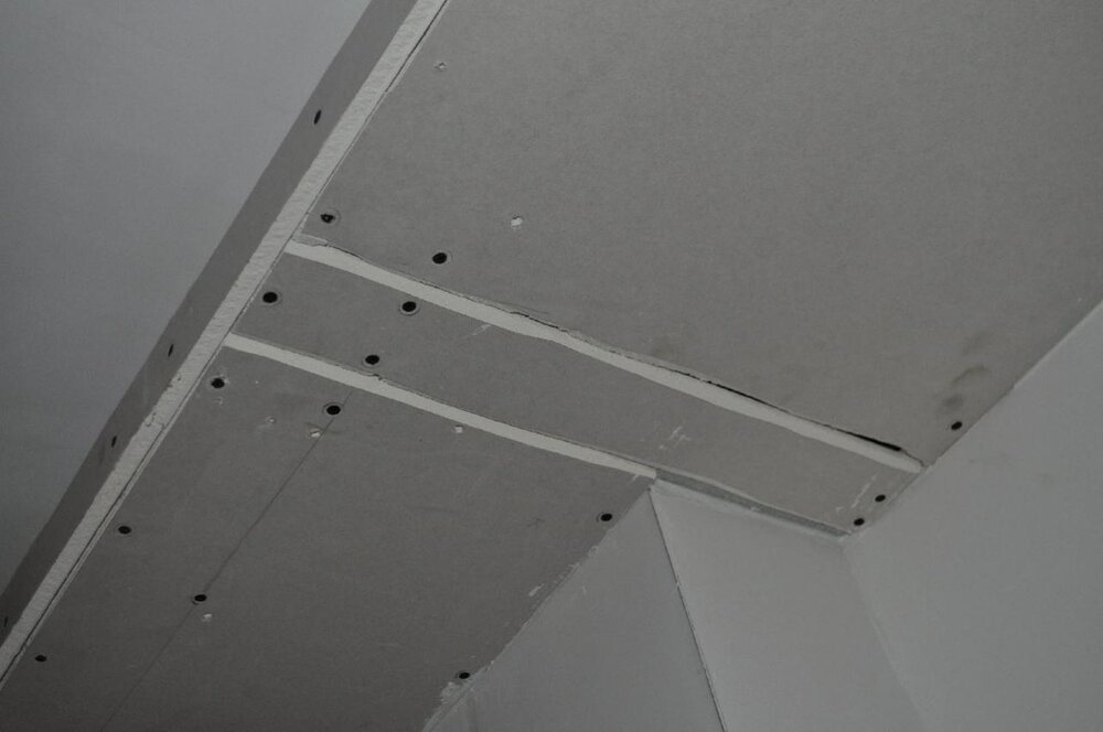

  3. I znów wracam z tematem... oto co było pod płytkami na balkonie: Ogólnie, w środę zaprosiliśmy inspektora budowlanego, który sporządził protokół z istotnymi błędami. Podwieszane sufity do ponownego montażu, zerwanie starej lamperi w kuchni oraz starej farby, która została tylko zagruntowana, wyrównanie wylewki, wyrównanie parapetu, kafle na balkonie, garby na suficie do usunięcia i jeszcze kilka innych niuansów, których naprawa spoczywa na wykonawcach. Oczywiście naprawa zalanego sufitu u naszych sąsiadów... Fachowcy zostali wezwani do usunięcia wad w ciągu umownych 7 dni...

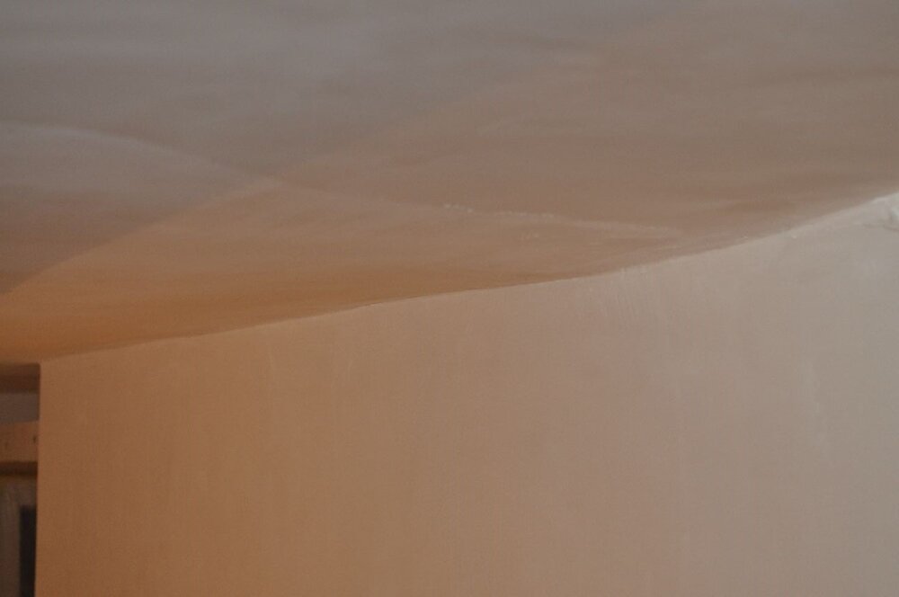

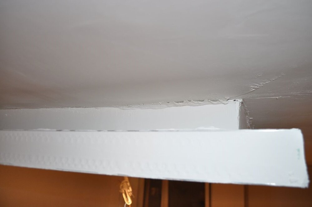

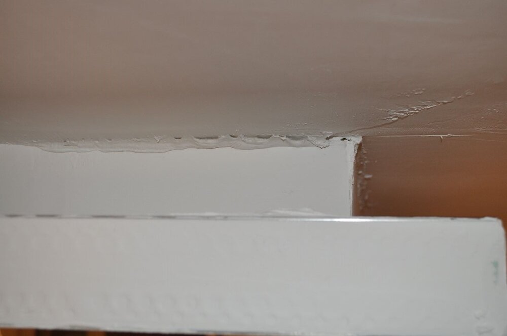

  4. i jeszcze kilka fotek sufitów.... naszym zdaniem też pozostawiają wiele do życzenia
