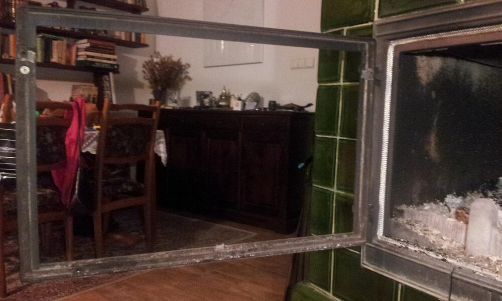

  1. Z tyn hipsterem to kolega pojechał Muszę pamiętać o rozszczelnianiu okien a mam ich sporo w salonie. Sprawdzę czy wystarczy. Co do czadu to mam świadomość jak działa, i nie zamierzam robić testów na sobie i rodzinie. Pozostaje sprawa regulatora na wyszystce komina. Tu widzę szyber. Czy też wynaleziono szyber bardziej zaawansowany? Dzięki Pozdro Tomasz
  2. Żadnego wizjera niczego, nic. Zdun podobno sprowadzony z dala i znał się na robocie. Moje problemy to nieszczelna szyba - ale rozumiem że to nie problem tylko sposób na czystą szybę. Drugi że spala się szybko. Nieco za szybko jak na mnie. Trzeci o którym nie wspominałem że, zwłaszcza wtedy gdy zostaje sam żar, zaczyna być czuć kominek w domu. Nie jakoś bardzo ale jednak. Kupiłem czujnik czadu i ułożyłem na piecu. Plusy to że jak się nagrzeje to długo oddaje wnioskuję iż znamionuje to dobrą konstrukcję i staranne nagrzanie szamotu. I wygląd Pozostaje ostatnie pytanie czy kusić się o jakieś zamykanie komina? Ale wtedy przez nieszczelność będzie mi więcej jechało na pokoje... Muszę się z tym przespać. Dzięki wszystkim za dotychczas Tomasz
  3. a brak uszczelnienia szyby, bo to mnie mocno nurtuje...
  4. Witam przepraszam że dopiero teraz ale odnalazłem aparaturę do robienia zdjęć. Zintegrowaną z telefonem
  5. Witam jestem tu po raz pierwszy. Kupiłem dom z wkładem kominkowym Invicta wbudowanym w piec kaflowy. Kominek nie ma żadnych regulacji poza regulacją dopływu powietrza zmontowaną na przednim panelu. Kominek spala cały wkład nawet przy maksymalnie zamkniętym dopływie w ok 2 - 2,5 godziny. Plusem tej sytuacji jest to że szamot wbudowany w piec odbiera dużo energii i po 10-12 godzinach piec nadal jest ciepły. Ostatnio odkryłem że pomiędzy ramą a szybą zieje szczelina. Po odkręceniu ograniczników i zdjęciu szyby okazało się że oprócz dystansów zrobionych za pomocą jakiejś taśmy nie ma żadnego uszczelnienia. Czy tak powinno być? Jeśli nie to jak powinno być? Drugie pytanie to czy kominek bez szybra to rzecz znana i sensowna? Nigdzie nie mam możliwości zmniejszenia ciągu w kominie. Pozdrawiam Tomasz
