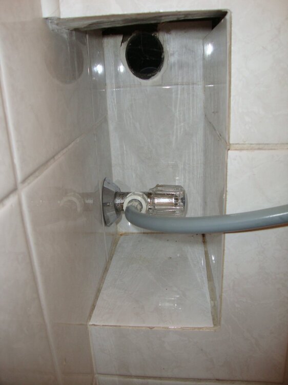

  1. Wymieniłem dzisiaj ten zawór, niestety brak istotnej poprawy. Okazało się, że stary zawór grzybkowy nie był zapchany, nie miał też sitka. Nie było na nim osadów (kamienia, rdzy) w istotnej ilości, był też zasadniczo sprawny. Z drugiej strony, w końcówce rury też nie było osadów (kamienia, rdzy) w dużej ilości, mogłem bez problemu wsadzić do środka palec. Ta rura idzie pionowo w dół w tym miejscu i jest w dolnym punkcie zakończona kolankiem (do którego był przykręcony ten zawór), zatem tam właśnie powinny gromadzić się osady. Okazało się, że zawór kupiony w sklepie był zaworem z głowicą ceramiczną z dosyć małym prześwitem - a nie kulowym. Zastanawiam się jeszcze, czy kupić zawór kulowy z dużym prześwitem, może to pozwoli na lepsze przepłukanie rury. Blokada znajduje się pewnie gdzieś dalej.
  2. Dziękuję bardzo za odpowiedzi. Reszta instalacji była używana, tylko ta odnoga nie. Zawór wygląda tak: Zakładam, że jest to zawór grzybkowy. Rozety nie da się przesunąć. Kupiłem już w sklepie hydraulicznym odpowiedni zawór kulowy (z gwintem 1/2" od strony instalacji, bo sprzedawca twierdził, że z takim gwintem kładło się kiedyś rury pod pralki) - bez filtra siatkowego. Spróbuję go wymienić i dam znać.
  3. Cześć, Mamy w łazience nieużywany odcinek instalacji wody pitnej zimnej ("martwą nogę") o długości ok. 3 m zakończony zaworem do pralki. Nie był on wykorzystywany przez większą część ostatnich 20 - 30 lat. Po odkręceniu zaworu przepływ jest mały a sama woda śmierdzi nawet przy spuszczaniu co tydzień. Instalacja jest z rur stalowych. Zastanawiam się, czy wymiana zaworu pomoże przepłukać tą odnogę (gdyż być może za zmniejszenie przepływu odpowiadają zanieczyszczenia na siatce zaworu - jeśli jest). Jeśli tak, to na co mam uważać przy samej wymianie (poza tym, że nie mam kręcić zbyt mocno)?

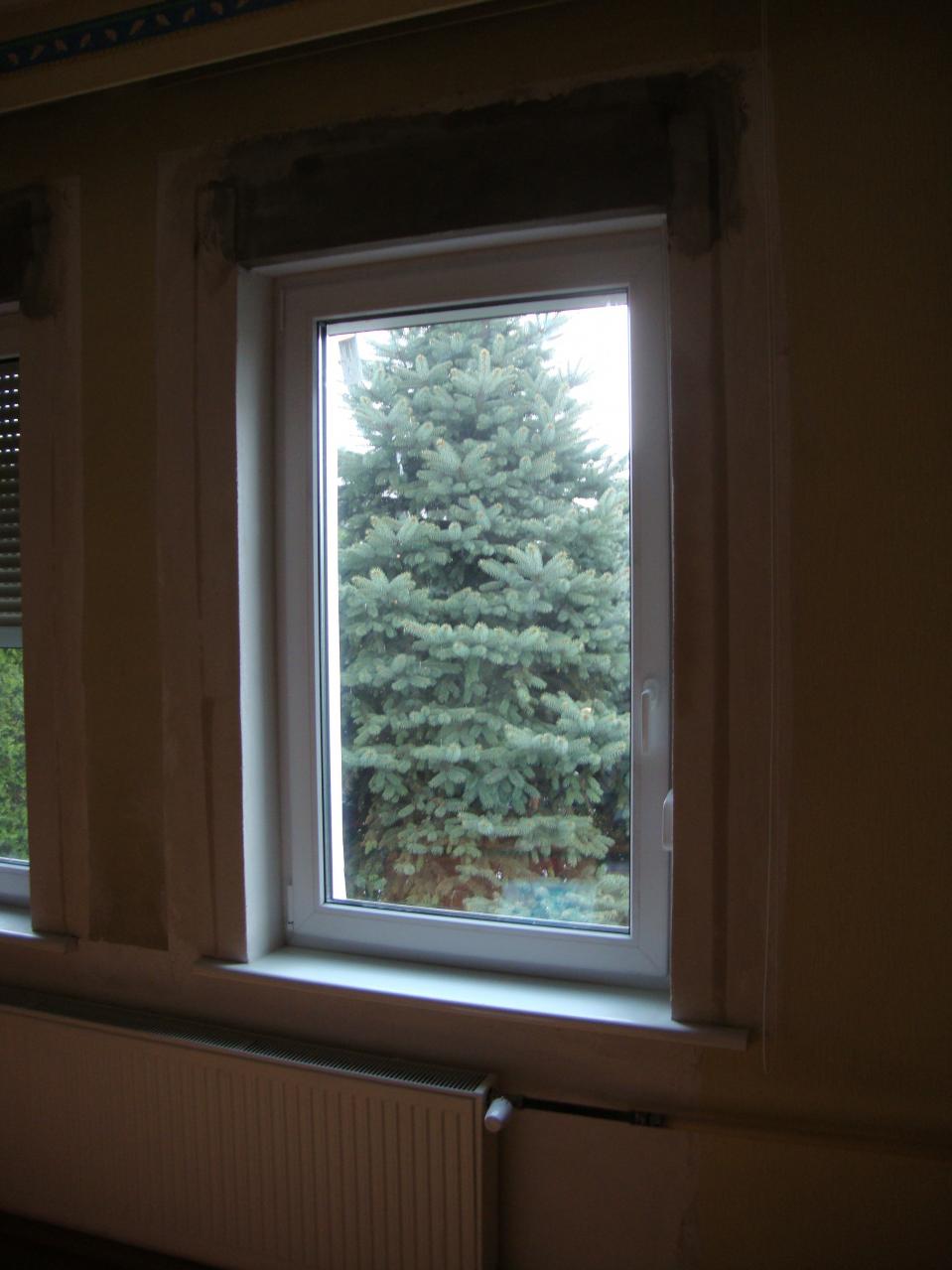

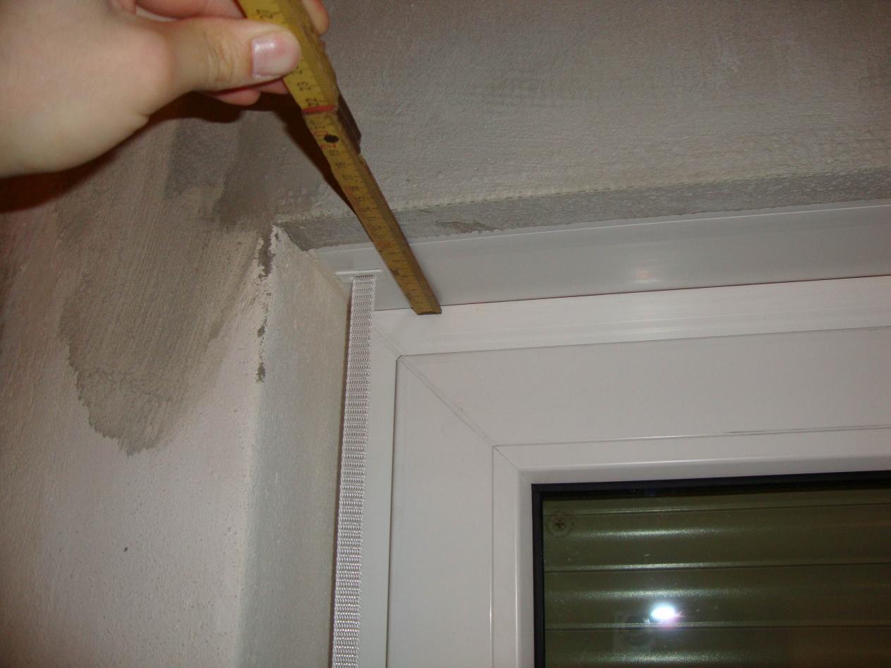

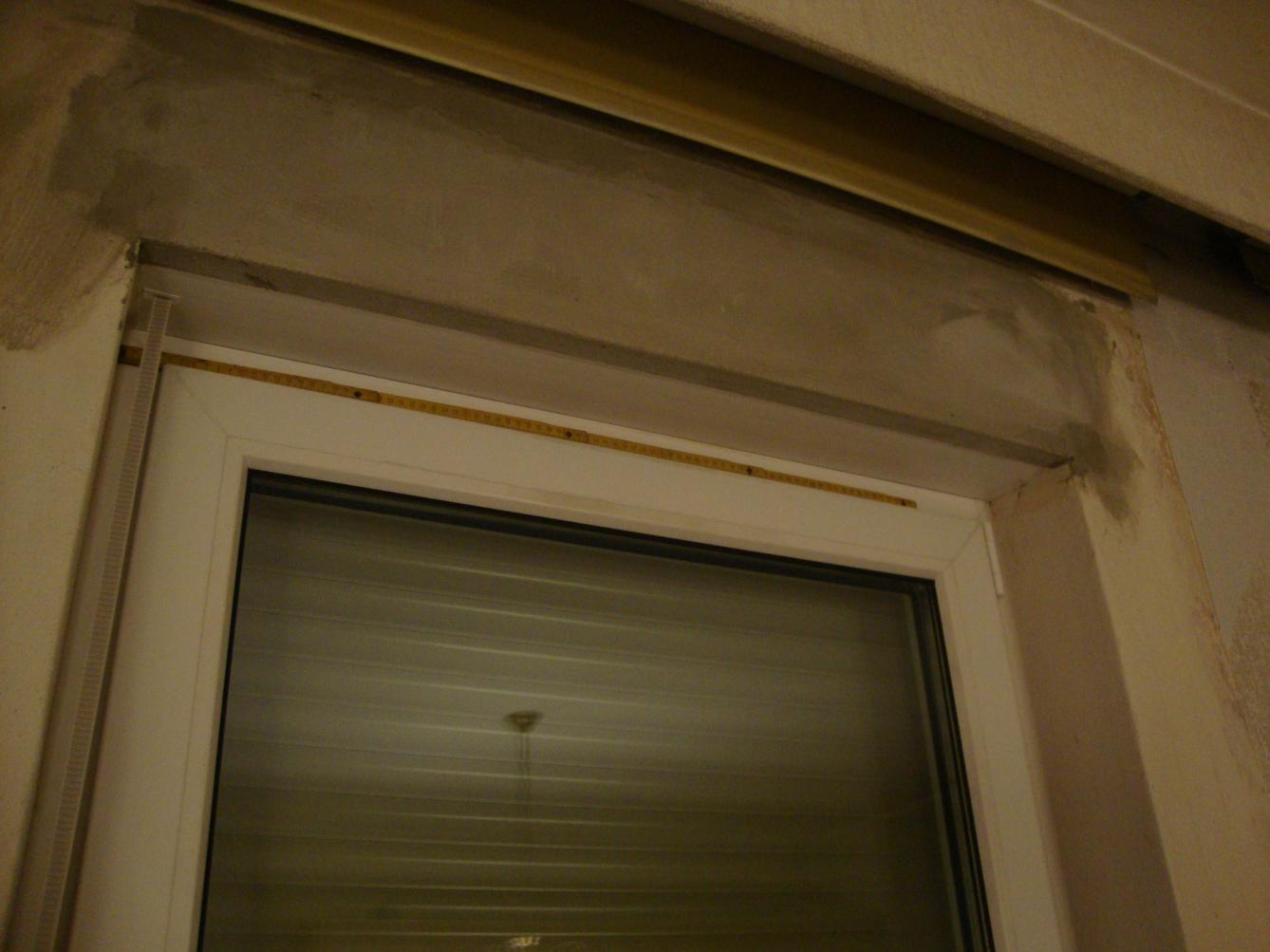

  5. Witajcie, "Fachowcy" zamontowali mi w domu rolety nadstawne do okien dźwiękoszczelnych (coś takiego: http://www.styl-okna.pl/rolety-okienne-opole albo http://www.styl-okna.pl/images/stories/rolety/roleta_nadstawna_classic_www.jpg, tylko innej firmy). Wg producenta jest to rozwiązanie bardzo nieodpowiednie, ponieważ dźwięk wchodzi przez szczelinę, z której wysuwa się roleta i przechodzi przez cienką warstwę izolacyjną oraz pokrywę wewnętrzną skrzynki, tak że izolacja akustyczna okien jest całkowicie nieskuteczna. Jak myślicie, czym można by to zaizolować od wewnątrz? Okna mają szerokość ok. 1m, odległość od dolnej płaszczyzny skrzynki do skrzydła okna to ok. 37mm - taka byłaby maksymalna grubość materiału izolacyjnego. Na czoło skrzynki jest na razie naklejony styropian, ale możemy ew. go zerwać i zastąpić czymś innym.
