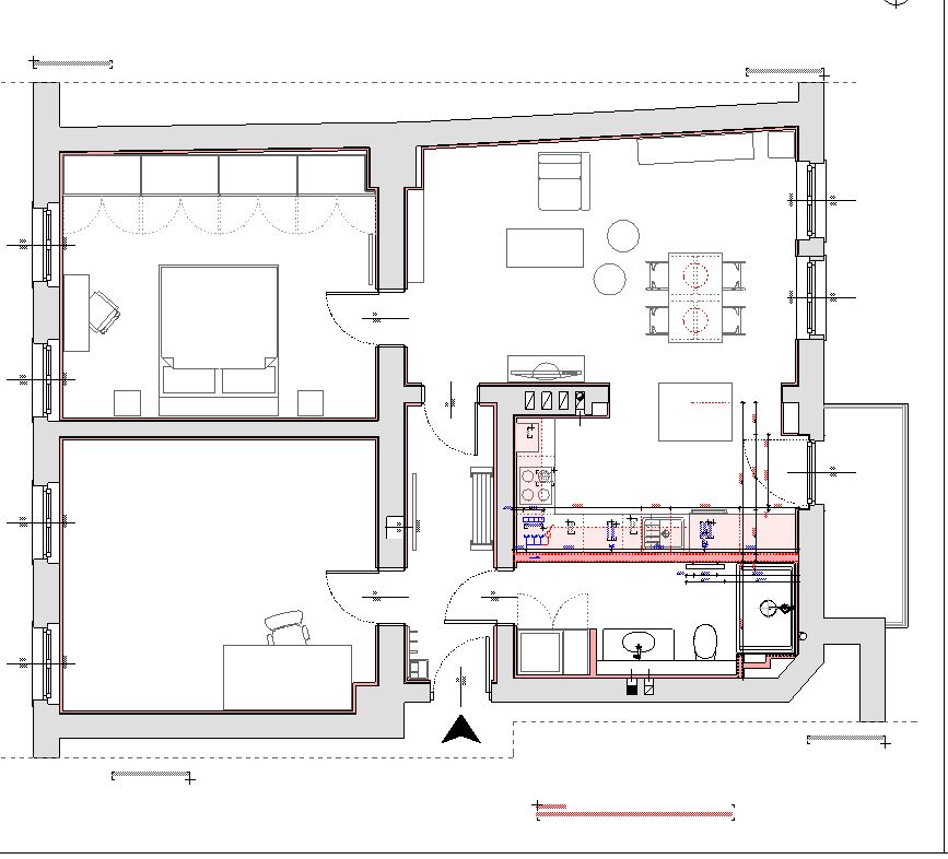

  5. Witam, remontuje mieszkanie w kamienicy o takim rzucie: na pewno dam plyty GK zielone w lazience ale zostanawiem sie na ktorych scianach polozyc zielone w kuchni. Wystarczyloby tylko moze na scianie gdzie plyta do gotowania? Sufit do poczatku salonu? Dodatkowo mam pytanie odnosnie podwojnego oplytownaia. Polecono mi takie zorbic w lazience gdzie kafelki beda oraz w kuchni gdzie szafki wiszace. Czy jest sens i czy mozna zrobci 1 warstwe plytami bialymi a druga zielonymi? Czu trzeba obie zielonymi?
