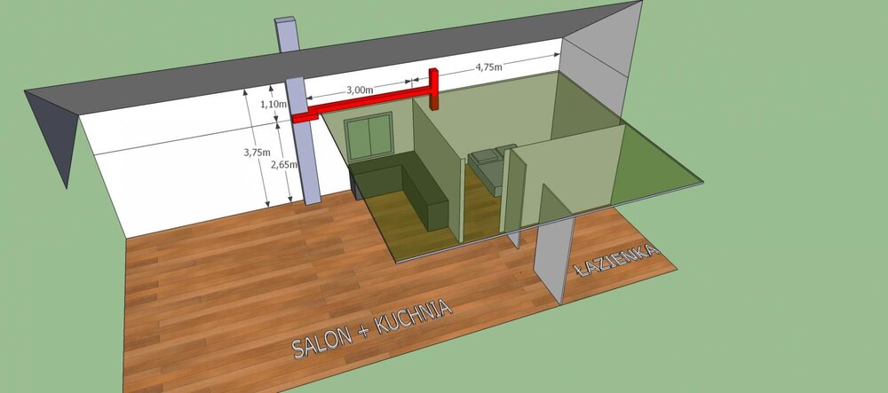

  3. Witam wszystkich forumowiczów! Rok temu rozpocząłem remont starej stodoły. Większość prac wykonałem sam przy doradztwie i, gdy było to konieczne, pomocy ekipy na którą nie było mnie stać . Przyszedł czas na budowę kominka wraz z DGP grawitacyjnym. Tym razem całość pracy chcę zlecić fachowcom bo bezpieczeństwo > hobby/oszczędność. Ogrzewanie ma być rozprowadzone do 2 sypialni; jednej znajdującej się na tym samym poziomie co komin i drugiej, dokładnie nad pierwszą (obszar na zielono to antersola). Na rysunku przedstawiłem co zaproponował mi wykonawca. Dwa kanały fi150 (na rysunku w kolorze czerwonym) poprowadzone przez ścianę kolankową, z czego jedna na ostatnim kominku ma być skierowana w dół na odcinku ok 40cm. Chciałbym wykorzystać waszą wiedze w celu zweryfikowania kilku pomysłów: 1. czy zamontowanie wiatraka sufitowego w dolnej sypialni polepszy rozprowadzenie ciepłego powietrza? 2. czy zastosowanie wentylatorów w kratce (odpornośc do około 90 stopni) wspomoże ciąg powietrza lub zbilansuje wstawienie jakiegoś delikatnego filtra w kratkę? (mój fachowiec wyśmiał pomysl z wiatraczkami...miał racje? ) 3. czy jego propozycja to optymalne rozwiązanie? Znam wady gdp grawitacyjnego, więc prosze o nie nawracanie mnie . Dziękuje!
