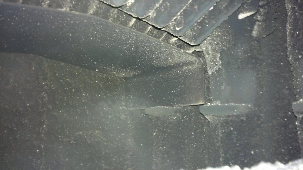

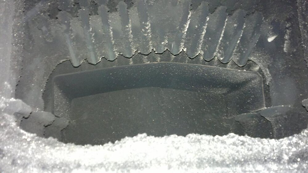

blacha długość praca kotła wygląda pokrótce tak. Zimny obieg. sterownik startuje na pełnej mocy, u mnie to 25, (dlatego że kiedy kupiłem kocioł, nie łączyły styki sterownika i wyłączał się ciągle co w którymś momencie doprowadziło do nieumyślnej zmiany ustawienia fabrycznego mocy kotła tj 24, na 25 i za boga nie mogę wejść w opcje serwisowe żeby zmienić te nastawy, może ktoś wie jak to zrobić?) i tak dogrzewa do zadanej temperatury. kiedy woda w powrocie osiąga wyższą temperaturę moc cieplna jest stopniowo zmniejszana, podobnie jest kiedy załączy się C.W , wtedy zapotrzebowanie na moc jest znacznie mniejsze 12-17 niepokoi mnie też nadmiar sadzy, tak wygląda wymiennik po 5 dniach od wyczyszczenia. może to nieodpowiednie parametry spalania, a może tak ma być. \jakieś podpowiedzi.....? -

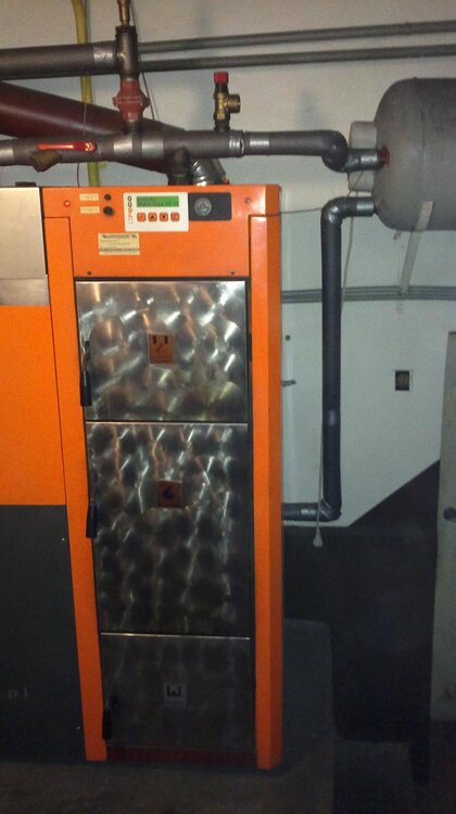

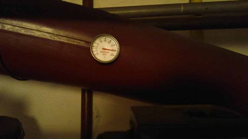

kocioł diody - lewa pompa C.O. prawa C.W i termometr manualny ze starego junkersa. termometr temperatury spalin szyber na minimum dorobiłem już tą blachę pod górny wymiennik, nie znam wymiarów oryginału ale metodą dedukcji zrobiłem ją o głębokości 16cm co nie powoduje uderzenia spalin w drzwiczki, tylko na pierwszy człon wymiennika, widać to na zdjęciach poniżej. -

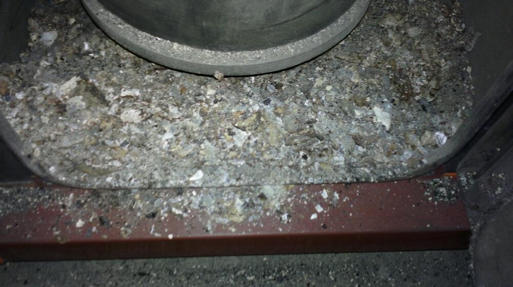

Nie mam takiej możliwości w swoim sterowniku. albo nie do końca rozumiem to ustawienie. To zrobię na pewno w tygodniu. Zmierzę się z tym po zrobieniu tych prostszych rzeczy żeby kocioł zaczął normalnie i prawidłowo działać bez mojej ingerencji czyt. bez ciągłego chodzenie do kotłowni i modyfikacji ustawień. Tu u mnie chyba nie jest źle, szyber mam otwarty na ok 25%, w kotle wyraźnie przy uchyleniu drzwiczek wyczuwa się nieznaczne ciśnienie powstające w komorze, po maleńkim uchyleniu cisną się iskry. Wszystko mam idealnie uszczelnione, więc w kotłowni i garażu nie wyczuwam kompletnie zapachu spalin, więc nie jest źle. Wszystko zrobione jak w opisie. U mnie po rozebraniu retorty zauważyłem że dmuchawa wyraźnie dmucha na jedną część puszki, tj, na stronę od tylnej ścianki kotła. Zdejmowałem dmuchawę, próbowałem przysłonić od tej strony wlot powietrza, zrobiłem z blachy takie skrzydełko przekierowujące powietrze, zwróciłem uwagę że ta gruba rura w której jest wlot pow. z dmuchawy, w miejscu łączenia się z puszką powietrzną retorty, jest niesymetrycznie, po prostu krzywo wspawana i tak od strony tylnej ściany kotła wystaje 1cm a od strony drzwiczek 3cm, i myślę że to jest głównym powodem złego i nie równego podawania powietrza do retorty i co z tego wynika- nie równym spalaniem opału w retorcie. Choć na węglu z Auchan pali się znacznie lepiej i równiej to i tak widać że płomień od strony drzwiczek jest znacznie mniejszy, a cały popiół ląduje właśnie z tej strony = na drzwiczkach a wewnątrz od tylnej ściany kotła niema go prawie w ogóle. Informację z Serwisu MCI dostałem taką, że mimo tego że to ewidentna wada konstrukcyjna nie powstała w trakcie eksploatacji kotła tylko w trakcie jego produkcji to kocioł ma już pięć lat i gwarancja już minęła. Nie mniej Pan z Serwisu zalecił napisanie wiadomości email i opisaniem tego problemu nie gwarantując raczej powodzenia reklamacji. Mam regulator pokojowy ale opcje które opisujesz są w moim sterowniku nie dostępne, muszę pomyśleć jak to zrobić bo kiedy regulator pokojowy wyłącza mi kocioł, czasem na krótko ale czasem i na 3-4 godziny to cały układ się wychładza i potem kotłuje godzinę non stop żeby go nagrzać. Co do kaloryczności węgla to tak- Krzesimir 25MJ / 25kg/dobę/25zł; Infinitum 25MJ/35kg/dobę/25zł - jeden rympał tylko trochę więcej roboty. Wracając do rzeczowego ogniwa za Twoim kotłem. Chyba każdemu kto trochę rozgryzł i ogarnął ten model kotła, pierwsza myśl jak przychodzi do głowy to Jak odzyskać choć trochę ciepła z temperatury w kominie ( u mnie ok 300C) Ja wstępnie myślałem o skręconej kilku metrowej spirali z rury miedzianej wciśniętej wewnątrz rury kominowej i podłączonej do układu wodnego, u mnie odległość od czopucha do komina to jakieś 2 metry, więc jest gdzie to zrobić, ze względu na ograniczone możliwości dostępu i wyczyszczenia pomyślałem żeby zawinąć spiralę na zewnątrz wokół rury kominowej i ją przy punktować lub przyspawać i ocieplić. Nie wiem tylko jak wyliczyć długość takowej rury żeby nie doprowadzać wody w spirali do wrzenia, bo obawiam się że to byłoby mocne ogniwo przy takiej temperaturze spalin. No i pozostaje jeszcze kwestia sterowania, czy pod istniejącą pompę C.O, czy na oddzielnej itd. Na razie chcę się uporać z podstawowymi rzeczami i dopiero pomyślę konkretniej o usprawnianiu tego układu. Myślę że dużo pracy mnie jeszcze czeka żeby to cudo doprowadzić do stanu w którym spalanie będzie takie jak u kolegi ale chyba jedna warto, tym bardziej że mam trochę czasu. Zastanawiałem się też nad zakupieniem BRULIEGO, ale koszt 1100zł, na razie od tego pomysłu mnie odwiódł. Ale przyznam że rozwiązanie super, tylko ciekaw jestem jak faktycznie działa program w tym sterowniku? Nie wykluczam tego rozwiązania. Ufff no na dziś tyle. \sory za moje długie wypociny ale może i komuś się przydadzą. -

Wielkie dzięki dla kolegi czp01. Bardzo pomocne info z fotkami. Na pewno zrobię ten pomysł z blachą przekierowującą spaliny. To świetny pomysł, myślałem już o tym bo faktycznie wszystko idzie w komin. Do nowego groszku ster już ustawiłem. Węgiel 23. pompa 23. dmuchawa 8, płomień piękny po całości retorty i sięga wysoko ponad ruszt - wyżej niż zalecane. u mnie teraz ok30cm i więcej. Jeśli chodzi o sterownik ja wyjąłem ze starego kotła gazowego (hermetyczne pudełko z elektroniką) i zapakowałem w nie sterownik na silikon. Mam zero brudu i czyste okienko sterownika. Podłączyłem dwa żarniki- diody na panelu z wyświetlaczem sterownika pokazujące pracę pomp. Przydatne dla zrozumienia zasady sterowania pompami. Dodatkowo również ze starego Junkersa zamontowałem termometr. (załączę jutro fotki)Teraz zagłębię się w temat od czp01. Pozdrawiam. -
