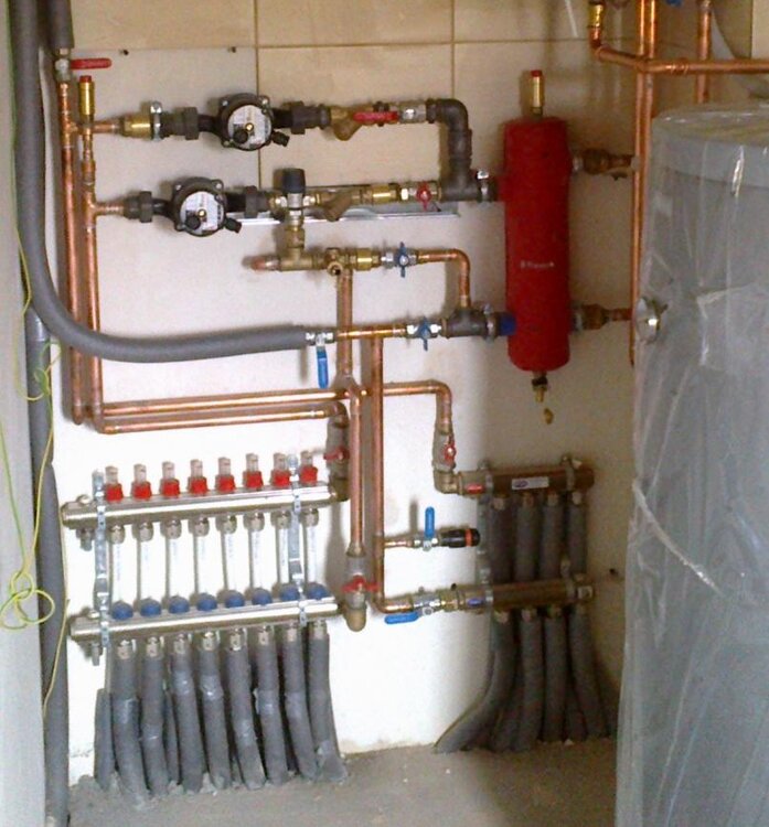

Witam Ponownie, Mam jeszcze pytanie, mam jeszcze zz na wyjściu z pieca, jest on potrzebny? Zmieniłem teraz trochę instalację, zawór zz przed zaworem 3d wyrzuciłem i filtr siatkowy wstawiłem większy i całość do zaworu 3d jest 1". Przepływy nie poprawiły się, dopiero po zmianie pompy na 2.5-60. Mam jeszcze pytanie, czy to sprzęgło hydrauliczne jest potrzebny w mojej instalacji (czy ono nie powoduje zmniejszenia przepływu i temperatury?). i jeszcze na jakim biegu powinna być pompa w piecu bo obecnie jest na 3 a mam dodatkowe pompy przecież od op i grzejników.

najlepiej żeby to sprawdzić to chyba ominąć zz, filtr siatkowy i zawór 3d i podłączyć bezpośrednio do pompy op ? wtedy będzie wiadomo

ok, dzięki. tylko ja też próbowałem bez zaworu 3d(ominięty był wężem 1/2 " ) i przepływy nie były większe, to może rzeczywiście te zz powodują mniejszy przepływ...

Ale jak robiłem próbę bez zaworu 3d to przepływ też nie był większy

też tak mi się wydaje, chyba że to przez zawór zwrotny który jest przed zaworem 3d?

to znaczy że mam zły zawór? muszę go wymienić czy jakoś poprawić?

bigrw A Ty jakie masz przepływy? Ja maksymalnie mogę zrobić na 1l.min, ogólnie słabo grzeje ta podłogówka. Jakbym miał większy przepływ to właśnie mógłbym sobie przykręcić zawór 3d na 20%. A właśnie jak przykręcę na maksa zawór 3d to przepływ troszkę się zwiększa

zamontowany jest dobrze, od dołu powrót z prawej strony zasilanie, tak jak na schemacie na zaworze 3d

to zdjęcie było robione przed uruchomieniem

dodam jeszcze że jak przykręcę zawór 3d to przepływ troszeczkę się zwiększa

3d był ominięty na próbę, włączona pompa i przepływ nic się nie zwiększył

HALM HUPA 25-4.0 U180 , zawór Termostatyczny zawór mieszający ATM 331 DN20, ¾" GW, zakres temperatury 20÷43°C, Kvs 1,6

zawór afristo, ale było już sprawdzane nawet bez niego i przepływ się nie poprawił (maksymalnie 1l/min), podłogówka chodziła jak jeszcze grzejniki nie były uruchomione i nic lepiej nie było. chcę żeby to działało jak należy, żeby zwiększyć przepływ jak będzie potrzebna gdzieś wyższa temperatura itd

witam, proszę o pomoc w sprawie podłogówki. mam 8 pętli po około max 70 mb, przepływ na rotametrach pokazuje maksymalnie 1l/min, pompa 25-4.0. nawet jak zakręcę 7 sekcji (zostanie tylko jedna) to przepływ wzrasta maksymalnie do 3l/min. Zdjęcie instalacji w załączniku. Proszę opomoc

witam, również proszę o pomoc w sprawie podłogówki. mam 8 pętli po około max 70 mb, przepływ na rotametrach pokazuje max 1l/min, pompa 25-4.0. nawet jak zakręcę 7 sekcji (zostanie tylko jedna) to przepływ wzrasta maksymalnie do 3l/min. Mam zawór mieszający 3 drożny rury miedziane 22mm , proszę o pomoc
