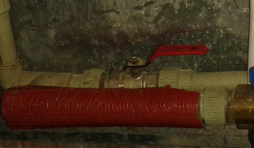

Do GREGOR Rozumiem, czyli mimo że zawór 3d jest otwarty na max, i tak nie dopuści więcej niż 43, więc czasem sobie dopuszcza z powrotu, to wyjaśnia czemu mimo jego pełnego otwarcia na górnej belce woda ma 39 stopni a nie 50, ale to dobrze. Rozumiem że powinienem przymknąć ten zawór z czerwoną rączką na powrocie już do pieca (załączam zdjęcie) ale ile? 50%? Niestety, za głupi jestem, i dalej nie rozumiem ostateniej części Twojej wypowiedzi - który to jest "Zawór zwrotny na podmieszaniu"? Czy to to samo co na zdjęciu poniżej, czy coś przy zaworze 3d? Z góry dzięki za info.
