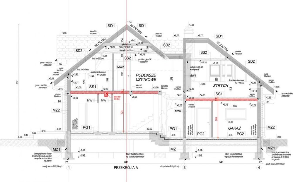

  2. Witam, zamówiłem projekt z pracowni z500 i przekazałem dalej do ichniejszego studia adaptacji, w celu przerobienia stropu: z terivy na monolityczny. Otrzymałem wersję do akceptacji (załącznik w tym poście). Jak widać dodano belkę 24x40cm (na czerwono), pozostawiono belki z Terivy 24x24, co przy "odchudzonym" stropie (w porównaniu z Terivą) odkrywa wszystkie belki. Wygląda na robotę na kolanie, taką w 5 minut.. Nie znam się na architekturze, ale niedopuszczalne jest dla mnie, aby praktycznie w każdym pomieszczeniu byly widoczne belki. Jakieś rady?
