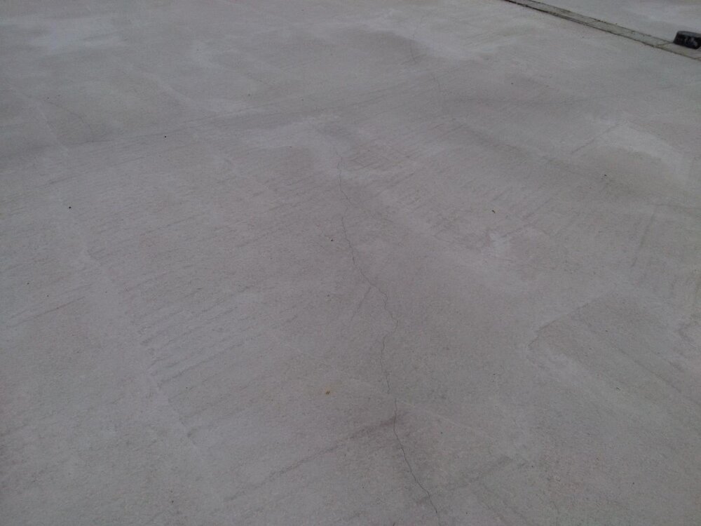

Witam, Zastanawiają mnie pęknięcia podkładu betonowego. Jest to podkład pod podłogę na gruncie - pierwsza warstwa lana na zagęszczonej podsypce. Na to pójdzie folia, styropian i szlichta pod podłogę (z ogrzewaniem podłogowym). Podkład był lane w okresie upałów i niestety nie był odpowiednio polewany (problem z wodą itd. szkoda gadać, tutaj wykonawca nie przyłożył się). Zatem pęknięcia to rysy skurczowe, jest ich trochę na każdej części. Zastanawiam się, czy nie kazać zasmarować tych większych dysperbitem. Jak sądzicie? Pęknięcia nie stanowią tu jakiegoś problemu? Przyznam, że zdenerwowało mnie to bo gdybym wiedział san bym jeździł i polewał a podobno nie jest to żaden problem bo to tylko podkład. Bartek
