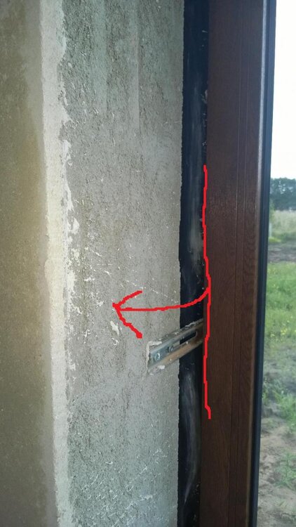

Witam ponownie. Bardzo dziękuję wszystkim, którzy poświęcili swój czas na uwagi i sugestie, co do montażu mojego okna w ociepleniu przy użyciu taśmy EPDM. Taśma z całą pewnością jest wyklejona niestety niewłaściwie... a przeanalizował to osobiście, na miejscu przedstawiciel Oknotest.pl. Oknotest pofatygował się na moją budowę (ok. 200 km! , aby zobaczyć "na żywo" na czym polega błąd i jak można go naprawić. Okazało się, że przy wysunięciu całego profilu okna 3 cm poza lico muru, EPDM nie powinien być klejony do muru tak jak tu: a do ułożonej wcześniej naokoło okna opaski ocieplenia. Pomiędzy tę opaskę, a profil okna powinna być zaaplikowana pianka i dopiero na to klejony EPDM. Wówczas EPDM będzie stanowił uszczelnienie i jednocześnie zabezpieczenie warstwy izolacji od zewnątrz, a od wewnątrz powinna być jeszcze wyklejona folia paroszczelna. Wtedy dopiero będzie i szczelnie i ciepło, czyli tak jak było do początku założone... (Nie mam więc zielonego pojęcia, jak postrzegali "ciepły montaż" panowie montujący u mnie okna twierdząc, że w przypadku użycia EPDM żadna pianka nie jest już potrzebna. Ich zdaniem wystarczy, że z zewnątrz do kotwy na ramie okna "dojdzie" styropian z elewacji... ) Jeszcze jedna cenna uwaga Oknotestu: słupek kątowy, w moim narożnym oknie, jest w środku pusty. W czasie badania kamerą termowizyjną na ogół uwidacznia się, że takie słupki stanowią spory mostek termiczny. Dlatego też dobrze jest wypełnić je np. granulatem styropianowym. Bardzo żałuję, że pomimo skrupulatnego wybierania firmy do produkcji i montażu okien, pojawił się taki błąd i niedopatrzenie... Przykre jest to tym bardziej, że dowiedziałam się o nim zupełnie przypadkiem, pytając na tym forum o sposób estetycznej obróbki ościeży okiennych i zamieszczając zdjęcia... Pozostaje mi więc podjęcie "dyskusji" z firmą, która montowała moje okna. Mam nadzieję, że uda mi się udowodnic błąd i wypracować porozumienie w kwestii jego naprawy... Jeżeli cała "akcja" zakończy się pomyślnie, z przyjemnością zamieszczę zdjęcia "jak być powinno" Oby się udało... Tymczasem raz jeszcze bardzo dziękuję, w szczególności Oknotestowi, za osobiste zaangażowanie i chęć pomocy Serdecznie pozdrawiam!
Bardzo Ci dziękuję! Czy dobrze więc wnioskuję, po analizie rysunku, że epdm powinien być przyklejony od wewnętrznej krawędzi ramy okna do wewnętrznej strony ościeża? Mniej więcej w tych miejscach?: Nie mam też pewności, jak określić elementy na rysunku oznaczone znakiem zapytania, czy ta biała wewnętrzna część to pianka czy jakaś taśma? Czy ta folia przyklejona na dole może więc zostać, czy to też jest źle? Muszę się dobrze przygotować do "walki" o poprawny montaż tego okna
[quote=T12345T;Ten EPDM został użyty bez najmniejszego sensu!!! Ok. przyjęłam do wiadomości. A jak w takim razie powinien być użyty, żeby był ten sens??? Może go po prostu wyrwać i zacząć od początku, skoro to taka porażka ten montaż... Tylko, że muszę najpierw wiedzieć, co i jak poprawiać... Czy ktoś mi coś podpowie konstruktywnego??? W obecnym założeniu, od strony zewnętrznej ma dojść do ramy okna styropian, który będzie na elewacji (20 cm grubości). Z moich (laickich - więc proszę o wyrozumiałość) analiz wynika, że oprze się on o kotwę ( na zewnątrz kotwy jest epdm), tworząc niejako przedłużenie muru. Powstanie więc "luz dylatacyjny" między ramą okna a tym "murem" ze styropianu, o wielkości jak opisywałam (2,5cm, 1,5 cm i 3 cm od góry). Myślę więc, czy byłoby dobrze wypełnić te przestrzenie pianką, i od wewnątrz zastosować taśmę paroszczelną (z zewnątrz osłonę pianki stanowiłby np. ten epdm). Ościeża od wewnątrz docieplić styropianem i na to płyta gk na wykończenie. Coś mnie więcej na wzór tego rysunku, z tym, że u mnie jest wysunięcie okna na 3 cm poza lico muru, i na rysunku nie ma zaznaczonych żadnych folii: Jeżeli ktoś może wesprzeć mnie poradą, to będę wdzięczna, jak nie, to już nie będę zawracać głowy. Dzięki za dotychczasowe wypowiedzi i pozdrawiam.
Witam. Zrobiłam zdjęcia i wygląda to następująco - folie edpm z zewnątrz: i wewnątrz tylko na dole przy poszerzeniu: . Konsole mocowane są raczej nie na kołki: Tak jak pisałam - całe okno wysunięte 3 cm poza lico muru. Z lewej strony 2,5 cm między ramą a murem, z prawej - 1,5 cm, u góry od nadproża - 3-4 cm (lane nadproże chyba nie jest zbyt równe...). I teraz pytanie: jak właściwie zakończyć montaż tego okna? Jak wykończyć ościeże ? Montaż okna miał być w założeniu ciepły i szczelny... Okno zamontowane jest zaledwie 3 miesiące temu, nie ma jeszcze zewnętrznej elewacji ani posadzki. Zaczynam jedynie izolację fundamentu. Jest to więc moim zdaniem taki etap, że można jeszcze zaplanować właściwe zakończenie montażu i poprawić to, co się tylko da. Bardzo więc proszę o uwagi, rady, spostrzeżenia bo bez nich będzie mi trudno znaleźć właściwe argumenty do ewentualnej dyskusji z firmą, która montowała okno. A okienko ma z założenia tak dobre parametry, że nie wyobrażam sobie, aby montaż miał być spartaczony... Proszę o pomoc i pozdrawiam.
Co do mocowania konsoli - nie mam pojęcia, czy to zwykłe kołki, czy też nie.... Na pewno jest to edpm (według umowy) o grubości mniej więcej 1-2 mm, mocowana jedną stroną od zewnątrz do ramy okna na takich białych "uszczelkach" , a drugą stroną przyklejona szarym "cementem" z takiej "kiełbasy" Soudal'a do muru na zewnątrz ...jutro zrobię dokładne zdjęcia.... Będę ogromnie wdzięczna za dalsze uwagi...
Ta moja epdm nie jest żadna piankowa, tylko taka cienka, czarna, dość elastyczna i rozciągliwa...
